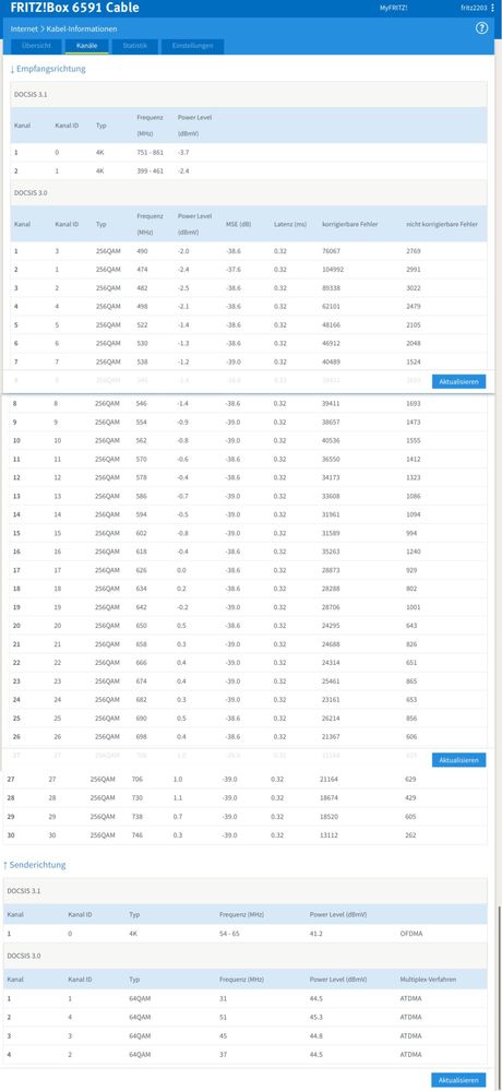

könnte sich bitte von den Mod's mal jemand meine Modemwerte (FRITZ!Box 6591 Leihbox) anschauen.

wie lange lief die Fritzbox bevor du den Screenshot gemacht hast?
für meinen "Geschmack" sind da relativ viele Fehler und teileweise ja auch unkorrigierbare
Seit 31.07.22 und 23:48h

dann sind da in der kurzen Zeit aber ziemlich viele Fehler auf der Leitung  😞
Ich habe auch auf der TV-Frequenz 122 MHz – 256 QAM Bildstörungen/Klötzchenbildung
dann würde ich mal über die Hotline eine Störung melden

Deine Modemwerte betreffend, die sind soweit ich das deuten kann, alle in der Norm. Sowohl was den Pegel als auch den MSE Wert angeht.
Störung auf 122 Mhz? Nur da? Nicht auch auf 114 Mhz? Oder auch 130 Mhz?
