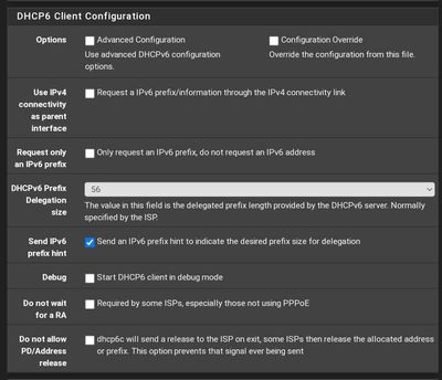

ich habe alle Variationen durchprobiert, aber bei keiner hat es funktioniert. Einmal hat es kurz funktioniert aber nicht lange dann war wieder Funkstille mit IPv6. Aktuell habe ich ein/56 Subnet und Request only a Subnet eingestellt - ohne Erfolg. Ich nutze pfsense in der akutellen Version
Da könnte das Problem sein - du darfst nicht nur das Subnetz anfragen, sondern natürlich auch die weiteren Details...
31.12.2021 18:28 - bearbeitet 31.12.2021 18:29
DHCPv6, /56 Subnet und Prefix, was gibts da noch zu beachten? Das sollte doch alles sein?
Gruß ré
