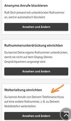

Melden Sie sich in "MeinVodafone" an.
Meine Produkte > Internet & Festnetz > Geräte & Einstellungen > Telefoneinstellungen > Weiterleitung
Dort können Sie dann die Zeit verlängern auf max. 30Sek.
Hallo, der Pfad endet bei mir bei "Geräte und Einstellungen".      "Telefoneinstellungen" kann ich dort nicht sehen.
