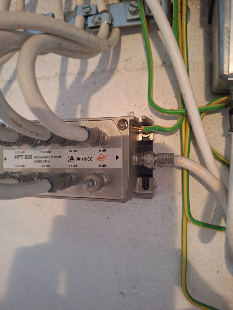

ich habe in einem Haus mehrere Antennendosen aber nur eine Multimediadose an der meine Fritzbox einwandfrei funktionier. Nun wollte ich eine andere Dose auf Multimedia aufrüsten und habe dementsprechend eine gekauft. Ich war da etwas unschlüssig ob ich eine Enddose oder eine Stichdose benötige. Es kommt nur ein Kabel an und keins ging ab. Vorher war dort eine Durchgangsdose ohne erkennbaren Endwiderstand verbaut. Ich habe eine Enddose und danach eine Stichdose verbaut. Leider beides mit dem Ergebnis keine Syncronität. Vielleicht kann einer mal auf die Bilder schauen und mir sagen woran es noch liegen kann. Vorweg, das Fernsehbild war bei allen drei Varianten einwandfrei. Im ganzen Haus sind sehr viele Antennendosen verbaut.

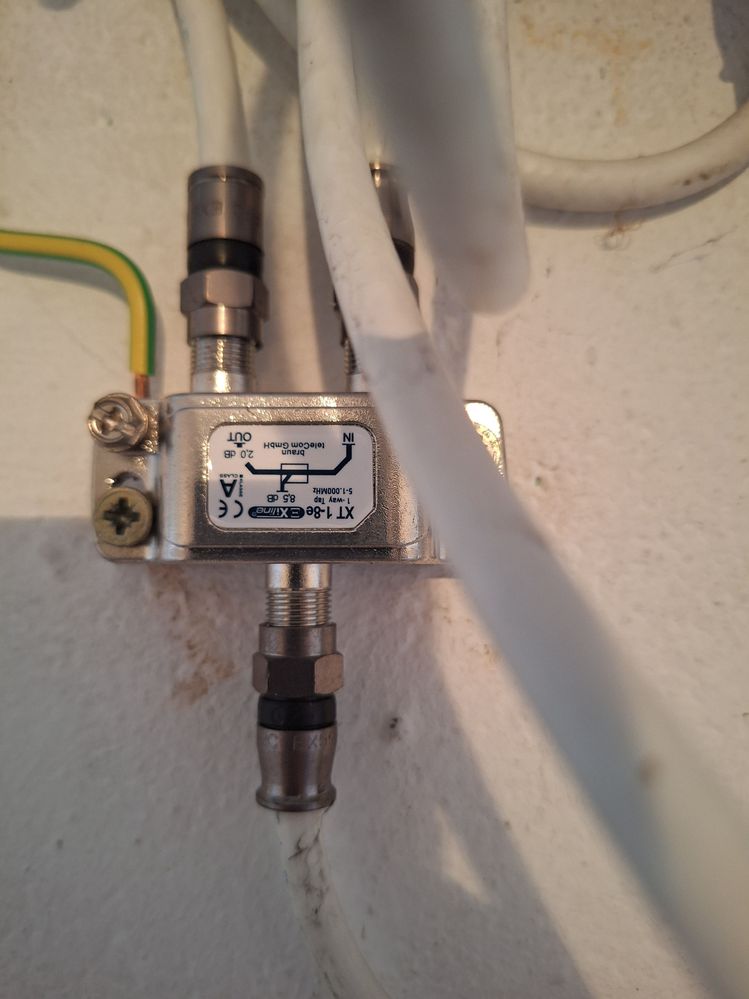

Bitte schaut mal auf die Bilder was kann ich noch machen? Kann es sein das nur die Dose im Arbeitszimmer über den XT-1 (Was auch immer das ist) läuft und somit Internetfähig wird?

Wenn ich mir die Abzweiger so ansehe, ja kann sein das Kabel Internet nur über den wohl nachträglich eingebauten Abzweiger XT1-8e funktioniert.
Der XT1-8e hat nur 8,5dB Dämpfung, der 8fach Abzweiger mindestens 12,5dB plus die Durchgangsdämpfung des XT1-8e.
Neben der Dämpfung die eine MMD selber hat dürfte die höhere Dämpfung des 8fach Abzweiger verhindern das sich über den Rückweg eine Verbindung aufbauen kann, wodurch dann Kabel Internet eben nicht funktioniert.
Abzweiger trennen im Vergleich zu einem Verteiler die Ausgänge so das sich da Stichdosen nutzen lassen. An Verteiler gehören Antennendosen intrigierten Anschlußwiderstand oder eben Durchgangsdosen mit extra Abschlußwiderstand im Stammausgang.
Stichdosen haben im allgemeinen eine geringere Anschlußdämpfung als End-bzw. Durchgangs-Dosen.

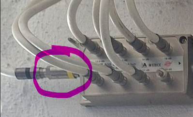

Vor dem Verteiler ist -schlecht sichtbar- ein Rückkanalsperrfilter eingesetzt 😉
Danke, das Teil hab ich tatsächlich übersehen.
eigene FritzBox 6591 CableMax 1000 mit FritzOS 8.25
Dann wird es wohl einen Grund haben, dass die den Rückkanal gezielt gesperrt haben bei euch.

Eure Antworten sind absolut schlüssig und aufgrund des Rückkanalsperrfilters werde ich vermutlich an keiner anderen Dose im Haus Internet bekommen. Der einzige Anschluss der seit Jahren funktioniert war der im 1. Obergeschoss. Dachte aufgrund der Masse an möglichkeiten im Haus wäre das so einfach zu verändern.
Kann mir einer einen Grund nennen warum man einen Rückkanalsperrfilter einsetzt? Also außer einem Fernseher im 1. Obergeschoss Schlafzimmer, 1 KabelFritzbox im 1. Obergeschoss Arbeitszimmer und 1 Fernseher im Wohnzimmer Erdgeschoss (Da sollte auch die Fritzbox hin) ist nichts angeschlossen.
Aber da ich ja schon im Wohnzimmer festgestellt habe, dass dort, wenn ich das richtig verstanden habe, fälschlicherweise eine Durchgangsdose ohne Endwiderstand verbaut war, kann ich mir vorstellen das es noch mehr falsche Dosen gibt.
Richtig wäre dann wohl Stichdosen an dem Abzweiger oder nicht?
Ich kann mir vorstellen, der Techniker hat damals geschaut welche Dose fürs Internet genommen werden sollte, hat diese entsprechend auf und umgerüstet.
Da die restliche Hausanlage eventuell nicht korrekt ausgeführt war/ist hat er den Sperrfilter vorsorglich eingebaut oder aber eher Anschluss hat das Segment gestört, da es irgendwo bei euch zu einer Einstrahlung kommt was dann nicht nur deinen Anschluss stört, sondern alle die an deinem Segment hängen.
Also 100-500 Modems.
Ich glaube ich würde die Anlage am Verteiler so belassen, wenn du eine andere Dose Rückkanalfähig machen möchtest entsprechend wie die erste die es aktuell ist umrüsten.
