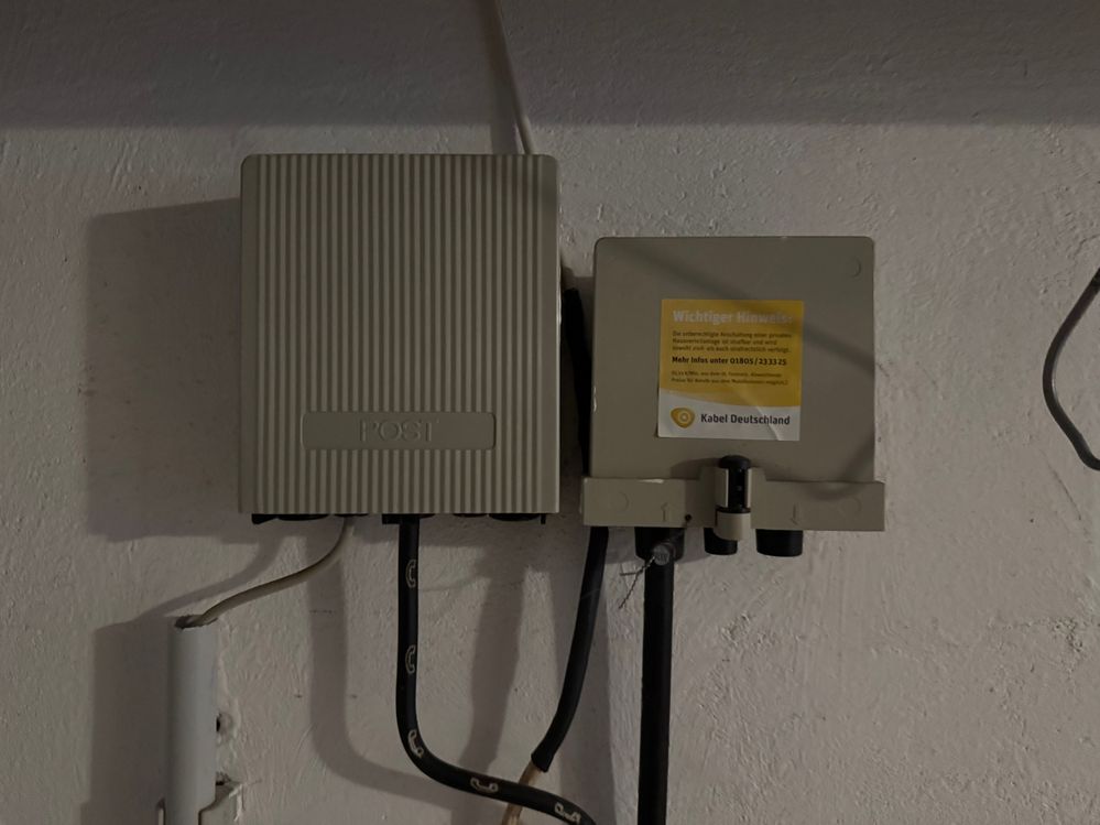

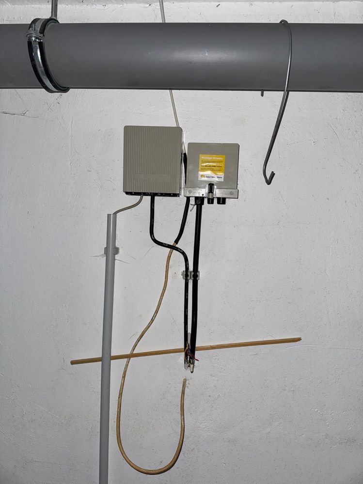

Hallo liebe Community,
ich bin dabei eine Doppelhaushälfte zu beziehen in der sich ein Kabeldeutschland HÜP befindet.
Aktuell ist aber nur DSL möglich, ich würde aber gerne auf Kabel umsteigen.
Nach vergeblichen Anrufen beim Vodafone Service und Bauherren Service, versuche ich diese "Herausforderung" hier irgendwie beantwortet zu bekommen.
Anbei Fotos des HÜP´s.
Auf dem Grundstück vorne liegenden Haus ist Kabel mit 1000Mbit´s verfügbar.
Vielleicht kann ein Techniker mal seine Einschätzung abgeben.
Vielen lieben Dank und Beste Grüße aus Berlin
Philipp

Da wird dir hier auch keiner so richtig weiterhelfen können, da das Forum nur noch ein Kunden helfen Kunden-Forum ist.
Was klar ist, der HÜP müsste auf den neuesten Stand gebracht und rückwegfähig gemacht werden. Dazu muss eine 230-V-Steckdose in der Nähe angebracht werden. Außerdem ist ein Potenzialausgleich erforderlich.
So in etwa. sollte es dann aussehen.
Gruß Kurt
Wenn die Verfügbarkeit geklärt ist, installiert Vodafone ja alles weitere kostenfrei. Steckdose und POT natürlich exklusiv!

Hallo @Philel89 ,
das weiße Kabel das durch die Wand kommt sieht mir stark nach einem Antennenkabel aus, könnte es sein das ihr über das vordere Haus mit Kabel versorgt werdet?
Gruß Hermes1

Moin,
das vermeintliche Antennenkabel ist nur eine mehradrige Leitung (Briefkasten, Klingel).
