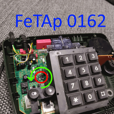

Ich benutze einen original Siemens FeTap, analoger gehts kaum.
Ich bekomme gerade auf einem Anschluss ein Freizeichen und kann auch wählen, doch ich bekomme immer ein besetzt Signal.
Die LEDs sind alle weiß bei mir, also auch die vom Internet was ich gerade benutze
Ich habe es auch länger als 10 Minuten angeschlossen, in der Anleitung steht ja es müssen die LEDs Konstant leuchten und es kann bis zu 10 Minuten dauern, bis das Telefon aktiviert ist. Ich habe so eben noch mal versucht mich selber auf dem Handy anzurufen und habe immer noch das selbe Problem. Ich bekomme ein Freizeichen, der Apparat wählt und dann kommt besetzt. Kann das sein, dass Tonwahlverfahren sich von dem der 90er unterscheidet?
Ich benutze den FeTAp 0162, mit Tasten
IMG_20230226_234106.pngVielen Dank! Man muss diese Variante aber aufschrauben.
