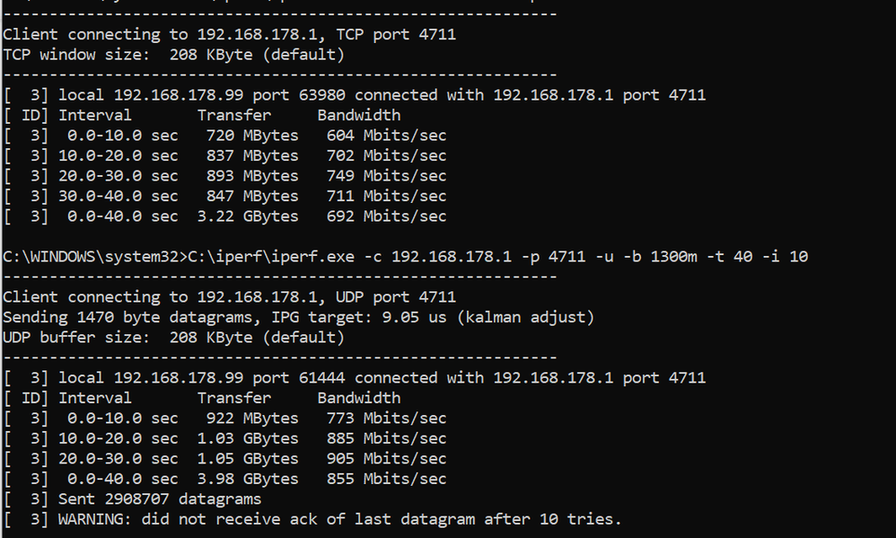

am 08.01.2023 21:33
Ich denke hier muss ein Techniker vorbeischauen, ich hab jetzt mal den Datendurchsatz direkt auf die FB mittel iperf gemessen, über TCP etwas schwach aber dennoch deutlich mehr wie über WAN, UDP kommt gut an den Gbit ran, somit eher ein WAN problem:
