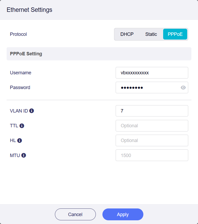

  3. VLAN ID 7 ist eingestellt (s. Screenshot) .
  4. Als Benutzername nutze ich nicht mehr den vollständigen Bentzernamen "vodafone-ftth.komplett/... " sondern nur noch den anschließenden Teil "vbxxxxxxxxxx" (s. Screenshot) . Screenshot01.png

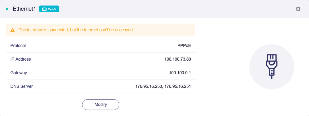

  5. Seitdem baut der Router eine Verbidung auf und erhält eine IP-Adresse aber Internet-Zugang ist nicht möglich (s. Screenshot). Screenshot02.png

Du brauchst beim Username den ganzen Präfix!

Wenn, dann müsste die PPPoE-Verbindung per IPv6-only aufgebaut werden - DS-Lite kommt dann erst danach.
Durch die Veränderung des Benutzernamens wird jetzt zwar eine (Pseudo-)Verbindung aufgebaut, aber die würde auch bei anderen ungültigen Zugangsdaten aufgebaut werden. Das es mit den korrekten Daten (mitsamt dem Präfix) nicht funktioniert, liegt halt daran, dass das Gerät dann IPv4 anfragt, was von der Gegenstelle hart abgelehnt wird, weil der Anschluss keine öffentliche IPv4 bereitstellt.

Und wie gesagt: DS-Lite kann bei den Geräten wohl (noch) nicht (vollständig) über die Oberfläche aktiviert werden, weshalb man Konsolenzugriff braucht...
