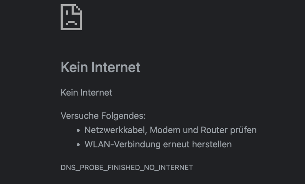

Oft sagt der Browser "Host auflösen" und es kommt zu keiner Verbindung.

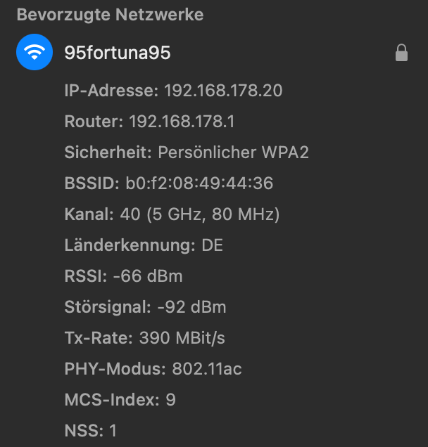

@Inspiron2 welche Verschlüsselung hast du in der 6690 eingestellt?
WPA2/WPA3 ?

dann teste es mal so:

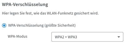

am 13.08.2022 16:45
Ich habe es mal auf WPA2 +WPA3 umgestellt, werde berichten, danke!
am 13.08.2022 19:42
Ich habe WPA2 und WPA3 eingeschaltet und Cloudflare DNS. Leider immer noch Abbrüche.
