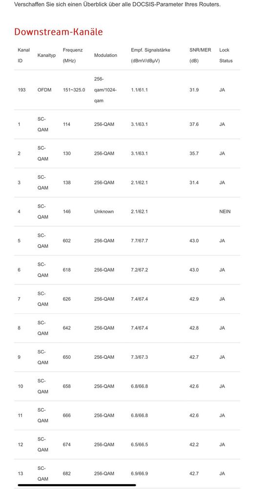

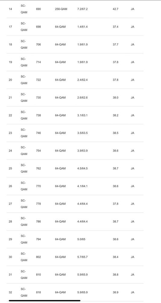

Signalpegel posten
zu finden unter Internet > Kabel-Informationen > Kanäle
Reicht dir das?
die Werte sind so schlecht, dass dieser Ausschnitt schon reicht

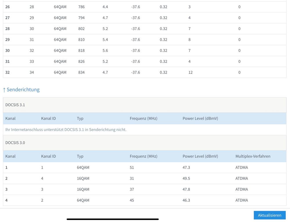

jetzt noch die Werte Posten wenn die Vodafone Station angeschlossen ist
zu finden unter DOCSIS Status
Oha, das ist ja mal ne Aussage. Habe jetzt mal schnell den Vodafone Router geholt und wieder angeschlossen. Zur Info ich habe den Tarif  Red Internet 100 Cable mit 100Mbit/s. Hier die Werte:
Hiesind die Werte. 255545EC-903C-4D04-ABFF-40D58A4CCE86.jpeg5390A5DA-89E6-462E-A4FB-042DC127C9EB.jpeg8C232E7B-7D24-4E88-B6A1-60E4B0132B43.jpeg
auch nicht OK
der Anschluss muss durch einen Techniker vor Ort entstört werden
dazu muss aber das Leihgerät angeschlossen sein
