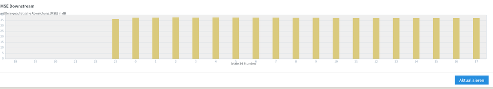

Guten Tag,

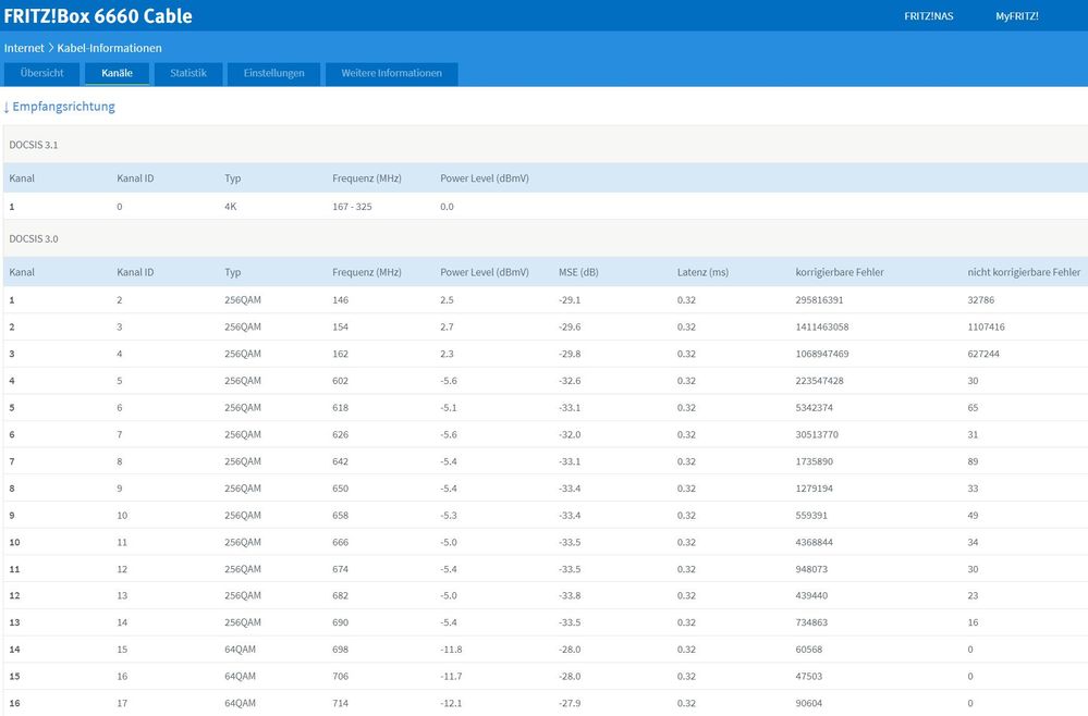

leider kommt es bei meiner Fritzbox 6660 ca. alle 30 Minuten zu Verbindungsabbrüchen (kein Internet - weder per LAN, noch per WLAN).
In der Zeit in der das Internet verfügbar ist passt die Geschwindigkeit auch zu dem gebuchten Tarif - 110MB down, 11MB up - gebucht ist der Tarif mit 100MB.
Sind evtl. die Modemwerte nicht in Ordnung?

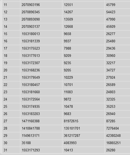

Hallo Martin,
ja ich habe das identische Kabel benutzt.
Leider habe ich immernoch durchgegend Verbindungsabbrüche, egal ob mit eurem Leihmodem oder meiner Fritzbox.
Wurde der Anschluss doch nicht richtig eingepegelt?
Anbei die Werte:
nebix

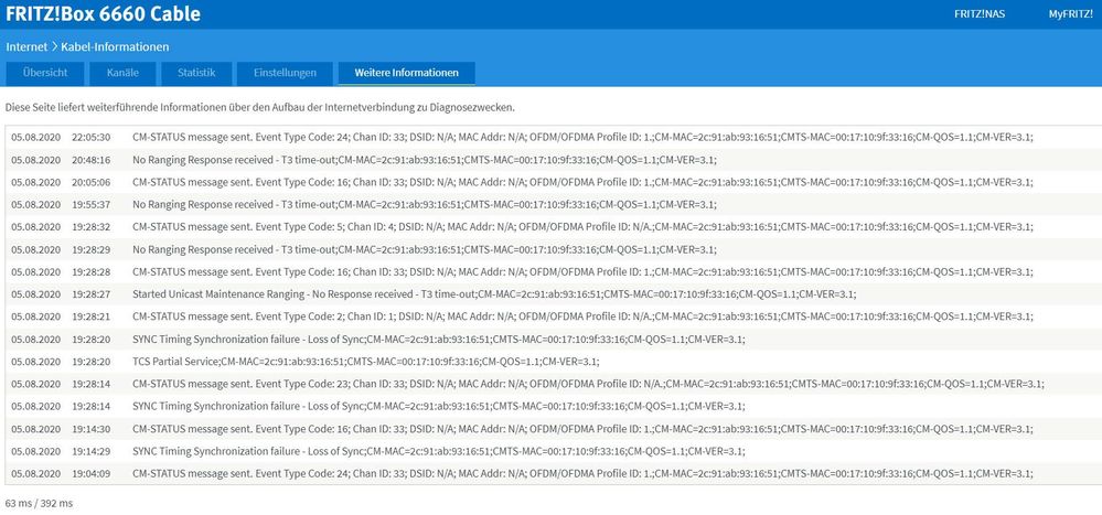

Ich habe mich parallel an den Support von AVM gewandt, hier zitiere ich mal aus deren Antwort:
"...Die von Ihnen mitgesandten Screenshots deuten hier eher auf einen Verbindungs- oder Kabelfehler hin, da die Anzahl an nicht korrigierbaren Fehler massiv ist."
Ich bitte um Antwort was nun unternommen werden kann damit ich meinen gebuchten Internetanschluss auch nutzen kann.

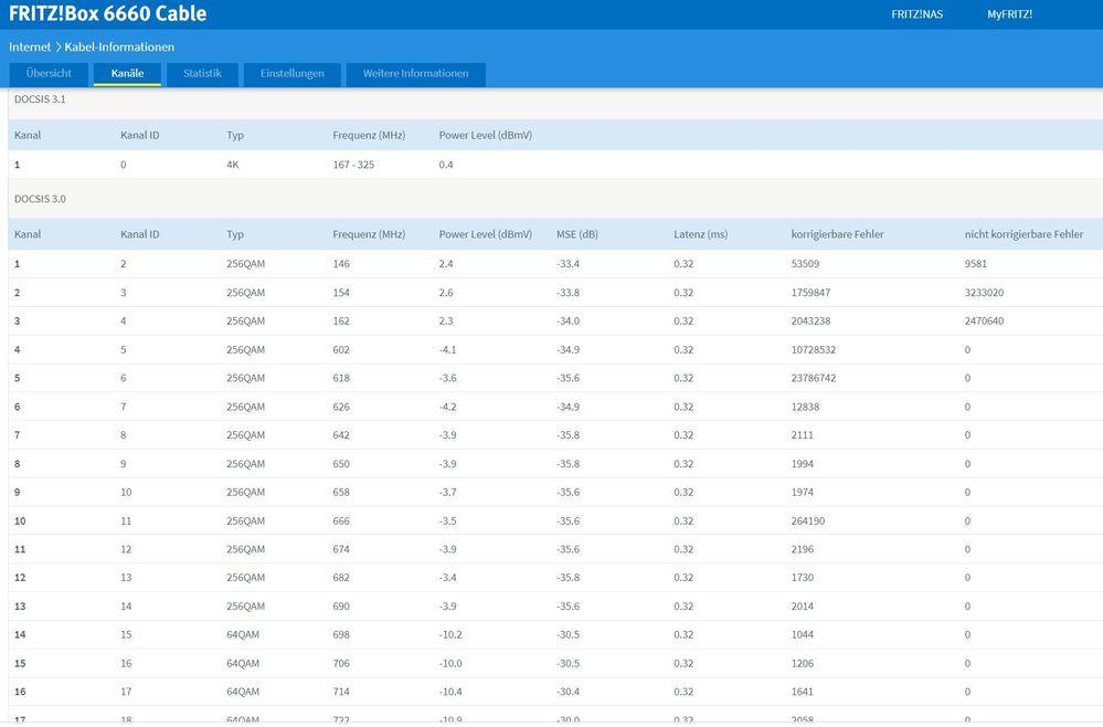

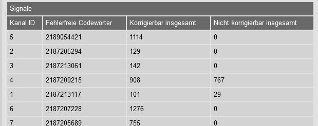

Mit dem Vodafonemodem (CH7466CE) habe ich mal mehr Paketverluste, die man mal mehr mal weniger spürt (aber trotzdem sehr oft stören, besonders im Home Office oder abends beim zocken). Ich hatte mir eine 6660er Fritzbox geholt, um auch TV to IP nutzen zu können und in der Hoffnung, das das Verbindungsproblem zumindest etwas besser werden würde. Leider ist es mit der Fritzbox zumindest in der Hinsicht schlimmer, dass ich teilweise komplette Verbindungsabbrüche zum Client habe.
Ich habe mich Anfang der Woche beim Kundendienst gemeldet und über die Verbindungsabbrüche, die ich mit der Fritzbox 6660 habe, berichtet. Mir wurde versprochen, dass mich ein Techniker anrufen würde. Stattdessen wurde das Ticket via SMS in der Nach um 2 Uhr wieder geschlossen (deute ich auf den Screenshots nicht so). Auf Nachfrage am nächsten Tag hieß es, es gibt keine Probleme bei meiner Leitung, aber man schaut noch mal und meldet sich bis Ende der Woche, was wieder nicht passiert ist.
Sollte das hier auch keinen Erfolg haben werde ich zeitnah meinen Anbiete2204.JPG2304.JPG23041.JPG
23041.JPGr wechseln, die Probleme habe ich nun schon seit Wochen und bin mit der Geduld am Ende!

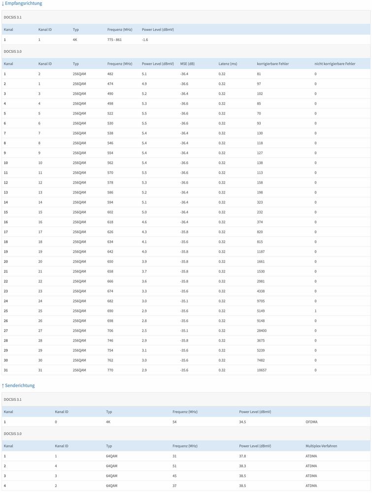

Hallo zusammen,

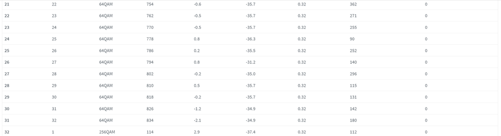

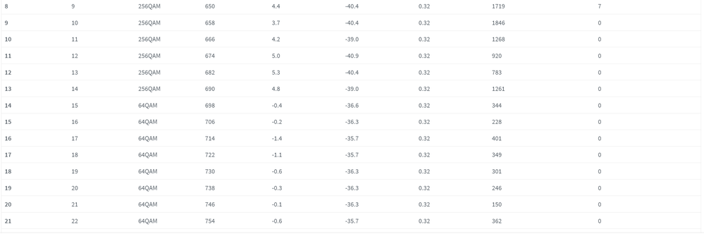

ich habe auch massive Probleme mit meiner Verbindung. Dieser Thread erzählt genau das, was bei mir vorliegt. WLAN Verbindung ist da, auch stabil, aber keine Internetverbindung, die Setzt einfach aus. In den Ereignissen meiner selbst gekauften 6660 kann ich keine Abbrüche feststellen. Habe mal auch von den Kabelinformationen die Screenshots angehängt. FW/Updates sind aktuell. Liegt hier das gleiche Problem vor? Ich habe sogar den 5 GHz Funk deaktiviert. Das Leihgerät habe ich übrigens nie im Einsatz gehabt, bzw. auch schon zurückgeschickt.Bildschirmfoto 2021-04-26 um 22.37.04.pngFireShot Capture 006 - FRITZ!Box 6660 Cable - fritz.box.jpg Muss ich den Techniker rufen? Danke für eure Unterstützung!

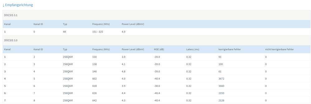

Hallo, ich wollte fragen, ob es hier ein Update gibt? Bei mir dasselbe Problem. Seit ich die 6660 angeschlossen habe, ich ich immer mal wieder Internetabbrüche, die in der Box selbst nicht angezeigt werden, aber in allen anderen Programmen. Anbei ein paar Screenshots. Ich wohne in Berlin. Kabel 500.000.
