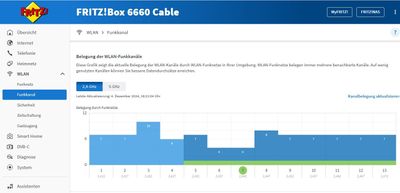

Was sagt denn so die Belegung der Funkkanäle?

Die Belegung der Funkkanäle im 2,4-Ghz-Band ist sicher auch ein Problem, weil hier um mich herum sehr viele Leute im W-LAN sind und dementsprechend viele Kanäle belegt werden. Und im 5,0-Ghz-Band hat man eben den Nachteil der geringeren Reichweite..
Alles leider nicht so optimal zurzeit.

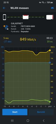

Und für den WLAN-Test empfehle ich dir mal die FRITZ!App WLAN für den Ackersnacker.
https://avm.de/produkte/apps/fritzapp-wlan/
Wie empfiehlst du denn die zu benutzen?
