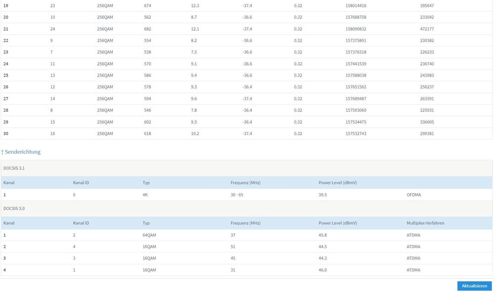

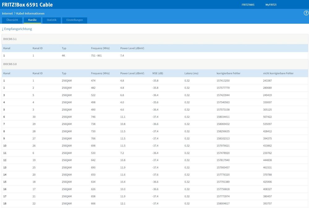

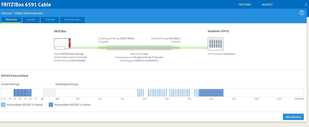

bisher lief der 1000er Anschluß bestens bei voller Geschwindigkeit. Seit ein paar Wochen habe ich jedoch extrem viele korrigierbare Fehler.
Binnen 5 Tage läuft der Zähler auf allen Kanäle auf 20 Milliarden Fehler hoch, bis die Box verbunden bleibt aber kein Internet mehr möglich ist. Dann hilft nur noch Neustart und der Zähler läuft sofort wieder hoch.
An der Hardware oder bei uns im Haus wurde nichts geändert.
Sind die Werte soweit i.O. ?

kann sich das von den Mods mal jemand anschauen? Die Fehler laufen permanent in die Höhe, bis der Router komplett blockt. Screenshoot oben als PDF im Anhang. Vor ein paar Wochen gab es mehrmals eine neue IP, vielleicht ist da seitens Vodafon was umgestellt worden ?!?

Seit heute morgen sind auch die nicht korrigierbaren Fehler stark angestiegen. Ich werde erstmal die Verkabelung kontrollieren.
