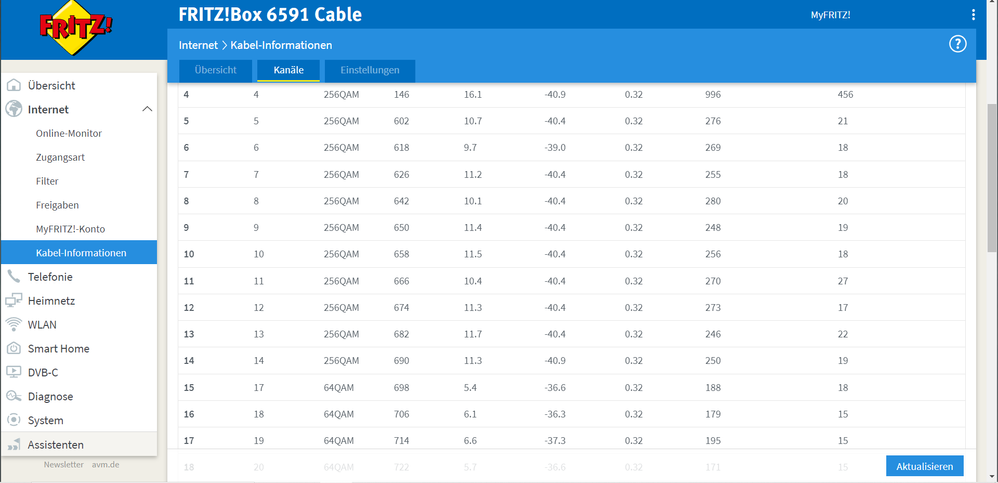

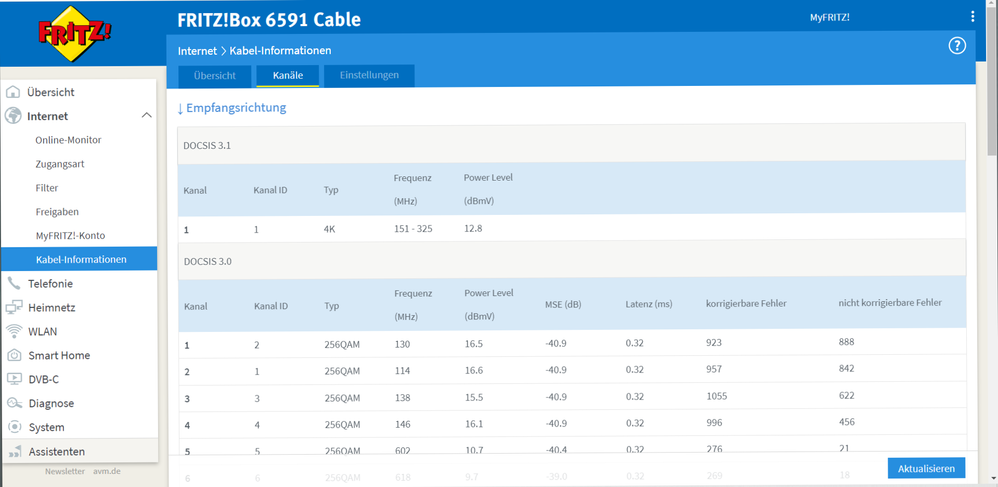

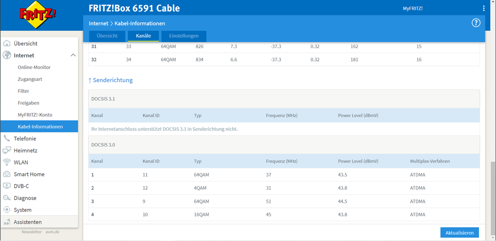

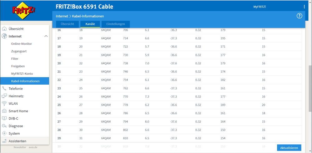

@SvenF2704
Du könntest ja mal die Pegel der Fritzbox auslesen und hier posten, dann kann man sehen, ob da Probleme vorliegen. Die Pegel findest du im Menü der Fritzbox unter "Internet/Kabel-Informationen/Kanäle".

Hallo SvenF2704,
bei den Uploadsignalen gibt es Abweichungen und vermutlich wurde Dir deshalb auch ein neues Kabel zugesendet.
Da aber nun auch TV mit beeinträchtigt ist, kann es an mehreren Faktoren liegen.
Wurde schon mal am Hausverstärker geschaut, ob da alles noch fest sitzt und auch Strom vorhanden ist?
