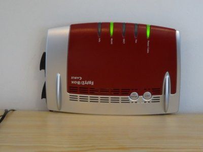

Ich hatte bei mir damals auch keine Löcher gebohrt, hatte sie wie auf dem Bild nur aufrecht an die Wand gelehnt.

Klar hat sie Standfüße, aber das Problem ist halt, dass die Wärme immer nach oben steigt und gerade da hat sie eben keine Lüftungsöffnungen. Darum wird auch die rote Oberfläche so heiß. Stellt man sie aufrecht, kann die Abwärme von den unteren Lüftungsschlitzen sauber durch die oberen, unterhalb der LED´s entweichen.
