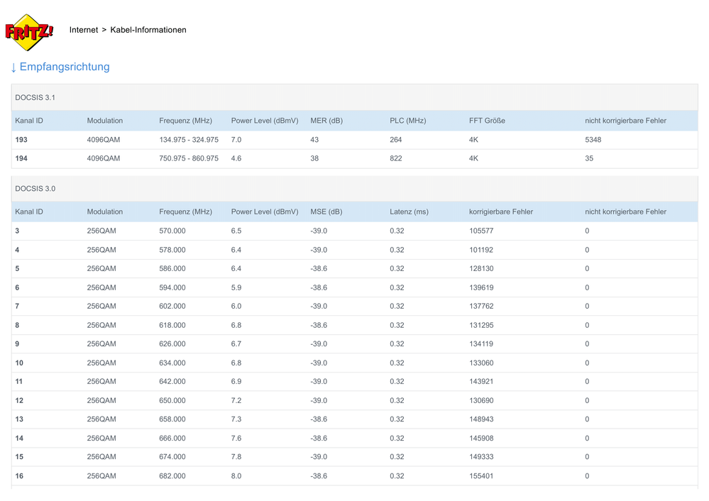

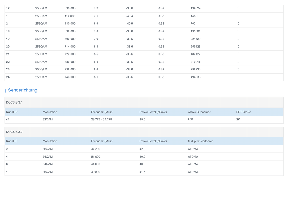

Kurtler
Poste mal ein Screenshot der Signalwerte der Box. Diese findest du unter Internet -Kabel Informationen -Kanäle.
Gruß Kurt
Anbei die Infos.
Kurtler
Bei dir scheint ein Rückwegstörer vorzuliegen. Melde das mal der Hotline.
