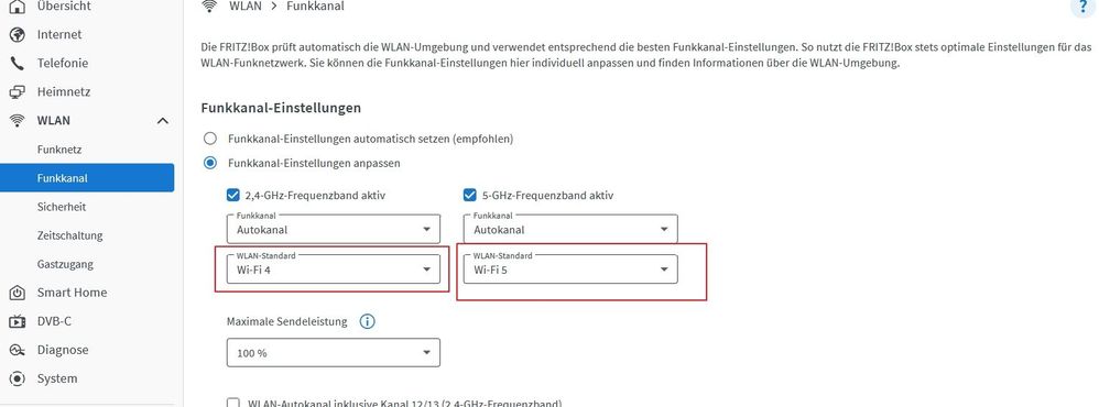

Versuche mal folgende Einstellungen:

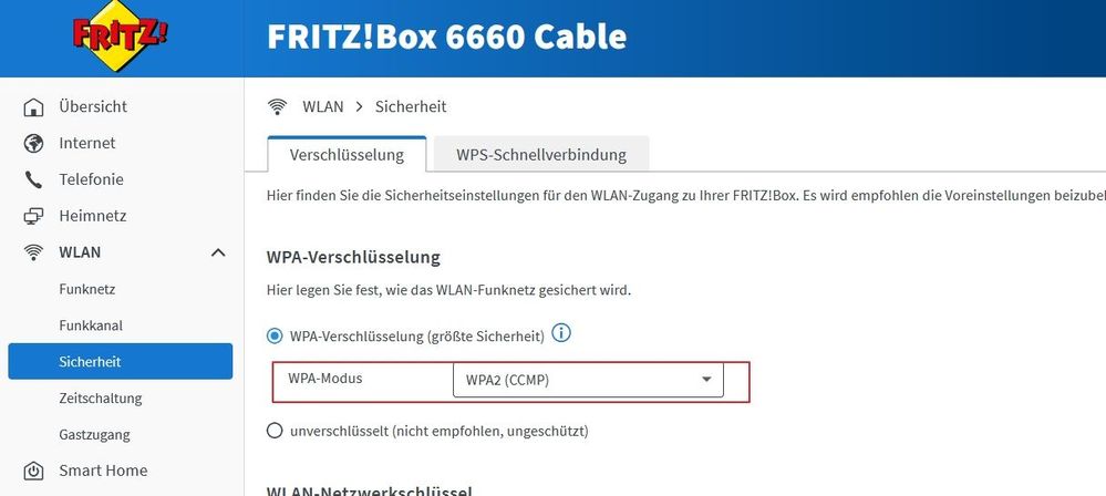

Hilft das nicht, dann schalte mal WPA3 ab, sollte es aktiviert sein:

Danke erstmal für Deine Antwort.
Die Probleme habe ich mit der Fritz!TV App auf einem Samsung S22, bis zum Tausch der Fritz-Box funktionierte es.
Wifi hatte ich schon wie von Dir vorgeschlagen gewählt, hilft nicht wirklich.
Auf wpa2 will ich nicht zurück.
