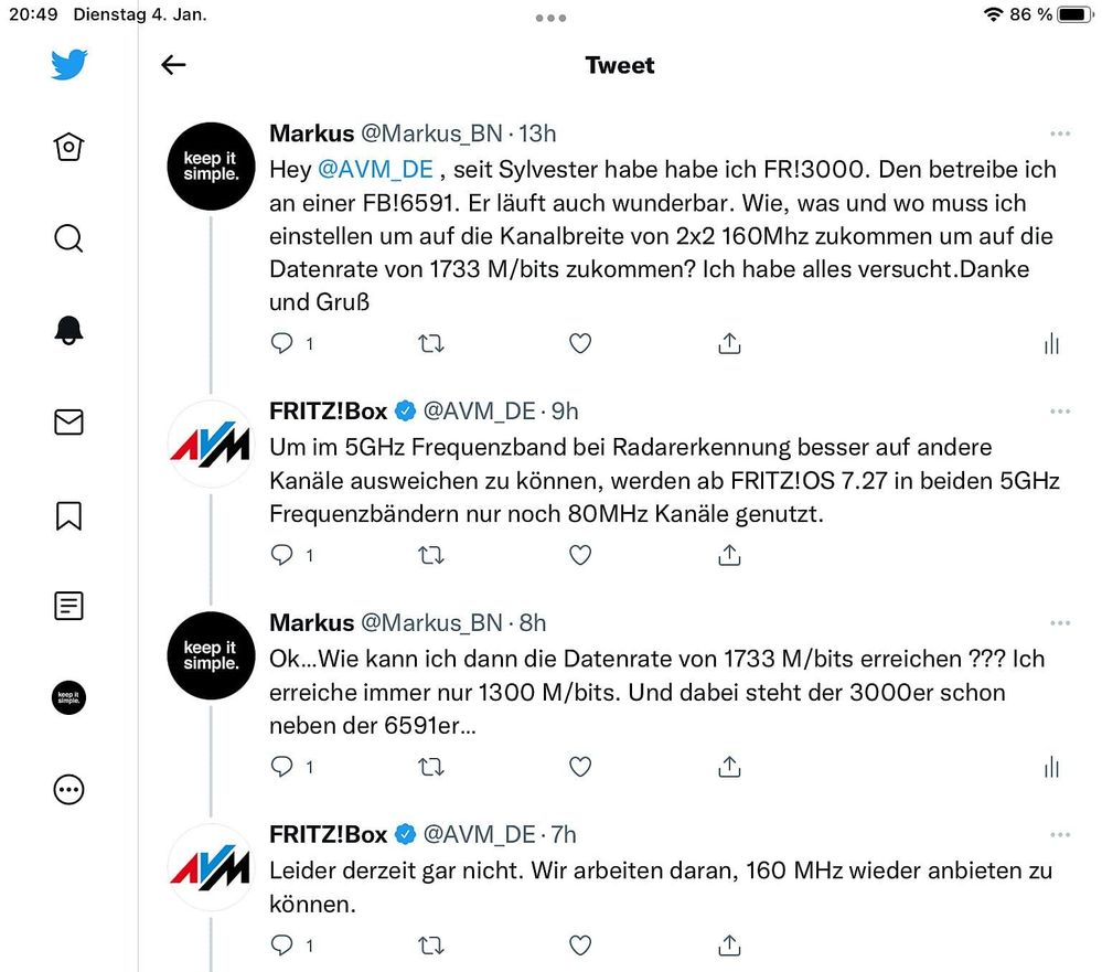

seit Fritz!OS Version 7.20 lässt sich die WLAN Kanalbandbreite nicht mehr einstellen. Diese wird von der Fritz!Box selbst verwaltet und ggf. erweitert bzw. eingeschränkt.
Dies gilt sowohl für Miet- als auch Kaufboxen.

Ok, Danke erstmal für die Antwort.
Keines meiner WLAN Geräte geht aber in den anderen Modus?  Die Geräte könnten das aber 🤷‍♂️

Vielen Dank für die Antwort, das habe ich mir fast gedacht, das das ein generelles Problem ist.
