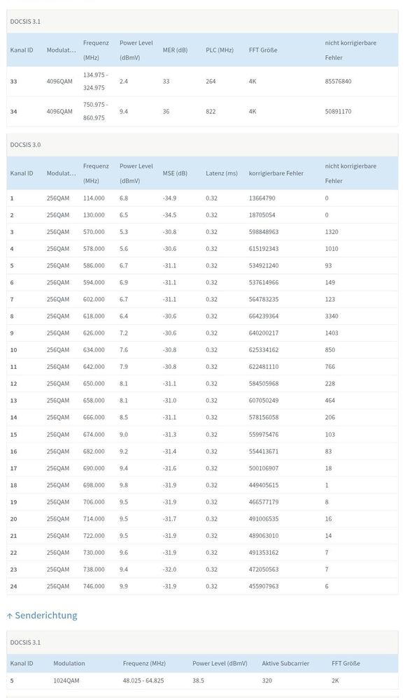

poste mal die Signalpegel
Kurtler
Poste mal ein Screenshot der Signalwerte des Routers. Bitte dazu kein Smartphone verwenden.
Um sich die Signalwerte anzeigen zu lassen, gehe zu Internet - Kabel Informationen -Kanäle
Gruß Kurt
MartinLH
Hallo und Guten Morgen,
anbei der Signalpegel. Vielen Dank im Voraus.
Es sind zwar noch nicht alle Upstreams, aber die SNRs sind so oder so zu gering.
Bitte Störung melden,...

Für mich sieht das so aus, als würde der Verstärker im Downstream übersteuern...
