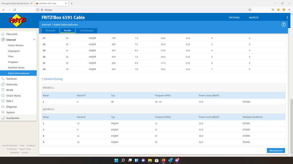

am 08.12.2021 03:06
Hallo @LutzTH ,
die Power Level der Uploadkanäle sind zu niedrig (siehe Anhang), warte bitte bis sich ein VF-Mod meldet hier wird wohl ein Techniker den Anschluss einpegeln müssen.

am 08.12.2021 17:20
Aber auch die Power Level (dBmV) Werte (Empfangsrichtung) sind zu hoch
Probier mal den Verstärker vor der FritzBox zu überbrücken und poste dann nochmal die Werte...
am 09.12.2021 04:29
Hallo @Stefan2345 ,
die Power Level der Downloadkanäle sind vollkommen in Orndnung, wieso sollte er den Verstärker überbrücken?

am 09.12.2021 16:52
Ok die Werte siond in der "Tolerierten Abweichung" drin.
Regel- / Vorgabekonform wären halt besser finde ich.
War halt bei mir so....hab den Verstärker "ausgelassen" und die Werte haben sich im Download als auch im Upload jetzt in den Bereich Regel- / Vorgabekonform verändert. Ich würde es deshalb mal versuchen....der Aufwand hält sich ja in Grenzen....

am 12.12.2021 00:35
am 16.12.2021 20:05
Hallo LutzTH,
dass die Signalwerte nicht passen, weißt Du ja schon. Bei den anderen Modems an Deiner Linie sieht es gut aus, versuche es daher bitte zunächst mit einem anderen Koaxialkabel. Wenn die Werte damit nicht besser aussehen, schicken wir Dir einen Techniker. Er braucht durch Dich Zugang zur Hausanlage, kannst Du ihm den geben? Bist Du unter der Nummer ***120 zur Terminabsprache erreichbar? Wenn nicht, sende am besten eine Handynummer per PN und schreibe dann nochmal hier. Sind in Deinem Haushalt Symptome aufgetreten, die auf Covid-19 hindeuten können?
