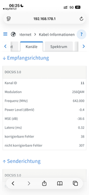

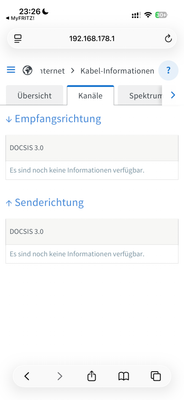

poste mal die Signalpegel
zu finden unter: Internet >> Kabel-Informationen >> Kanäle
 Da ist garnichts
Tausche mal das Kabel zwischen MMD und Fritzbox aus.
Oder die Fritzbox ist defekt...

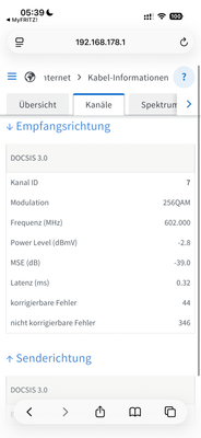

Habe  das Kabel mal gewechselt. Mir wurde eins vom Techniker gegeben, bei dem dann garnichts ankam. Das sind die Werte mit einem anderen Kabel
Kommt da noch mehr ?
In der Senderichtung passiert nichts.
also entweder es liegt am Kabel oder die Fritzbox ist defekt
kannst es ja nochmal mit einem neuen, hochwertigen Kabel probieren
Was sagen wir denn die Werte? Sind die schlecht? Oder kommt vielleicht nichts an, weil Vodafone sie noch nicht freigeschaltet hat
