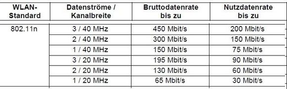

Schau dir mal diese Tabelle an, gilt für den schnellsten WLAN-Standard  N über 2,4 GHz.
Welche Zeile glt für deine WLAN-Hardware über 2,4 GHz?  Router ( EB 805) und Gerät  handeln das aus.
Wenn 2 Datenstöme  (Antennen) und  Kanalbreite 20 MHz, dann ist eine Nutzdatenrate (Download) bis 60 Mbit/s möglich. Daran ändert die Dowloadrate 250 Mbit/s von Vodafone nichts.
Beachte auch mögliche örtliche ungünstige Verhältnisse deines WLAN.W80211n.jpg
Hallo! Danke für die Antwort, das erklärt natürlich die genaue Übertragungsrate.
