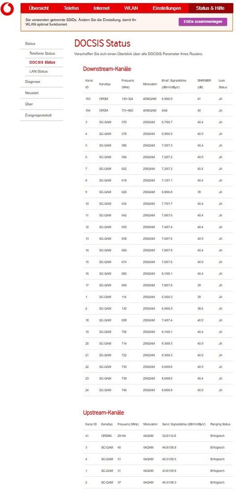

Docsis Status posten, alle Kanäle!

Ok, das kann ich machen. Kurze Rückfrage dazu: Da ich alle möglichen Lösungen (auch spielseitig) ausprobiert habe sowie Kommentare aus anderen Beiträgen zu ähnlichen Themen hier im Forum, habe ich vorhin den Router auf Werkseinstellungen zurückgesetzt. Seither habe ich das Spiel nicht mehr gespielt, von daher gab es auch keinen Verbindungsabbruch. Ist das relevant oder ist ein "frischer DOCSIS-Status" nach Reset nicht aussagekräftig genug?
Zusatzinfo: Download- und Upload-Geschwindigkeiten sind bei mir eigentlich perfekt. Die meiste Zeit werden die beworbenen Geschwindigkeiten erreicht. Allerdings habe ich gefühlt zwischendrin (bei Downloads z.B.) kurze Aussetzer. Beim Spielen selbst gibt es keine Ping-Probleme in Form von Ping-Spikes. Aber die im Spiel erzwungenen Rausschmisse deuten alle auf ein Verbindungsproblem hin. Zumal ich die andere Tipps bereits alle berücksichtigt und umgesetzt habe.
DOCSIS Status Downstream-Kanäle
Kanal ID Kanaltyp Frequenz (MHz) Modulation Empf. Signalstärke (dBmV/dBµV) SNR/MER (dB) Lock Status
193 OFDM 135~324 4096QAM 6.9/66.9 41 JA

kannst du bitte die Daten als Bild posten?
