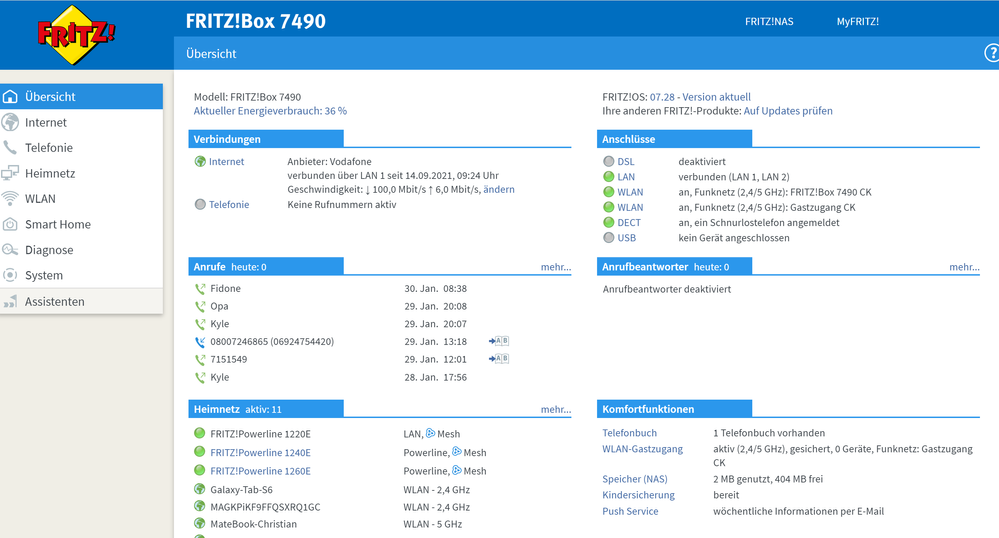

schau mal hier
und hier noch ein Bild von mir
Müsste eigentlich passen?
Hier noch die notwendigen Screens:
