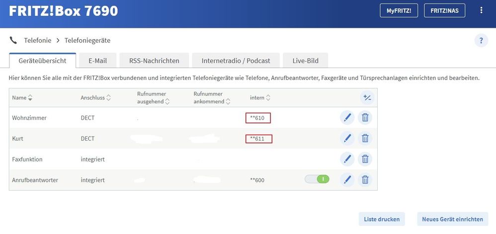

Ja, kann ich natürlich. **610 und **611
Gruß Kurt

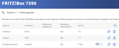

Zur Info noch meine Konfiguration der Telefoniegeräte in der 7590
