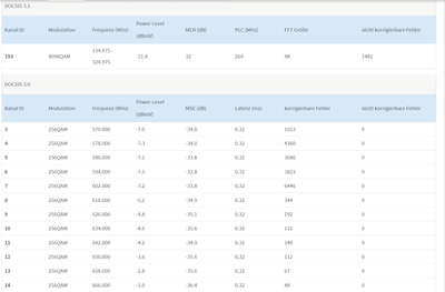

Meinst du das?

Nein.
Um sich die Signalwerte anzeigen zu lassen, gehe zu Internet - Kabel Informationen -Kanäle

Brauchst du noch mehr geht nach unten noch weiter

Du musst alle posten. Obwohl man jetzt schon sagen kann, da muss ein Techniker bei dir vorbeikommen.
