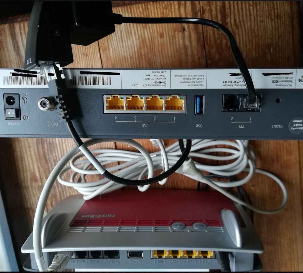

@Ruby62 der Adapter sieht so aus:
Ruby62
Genau so ist es denn aucjh mit Adapter geht die FON 1 nicht und mein Telefon ist tot
