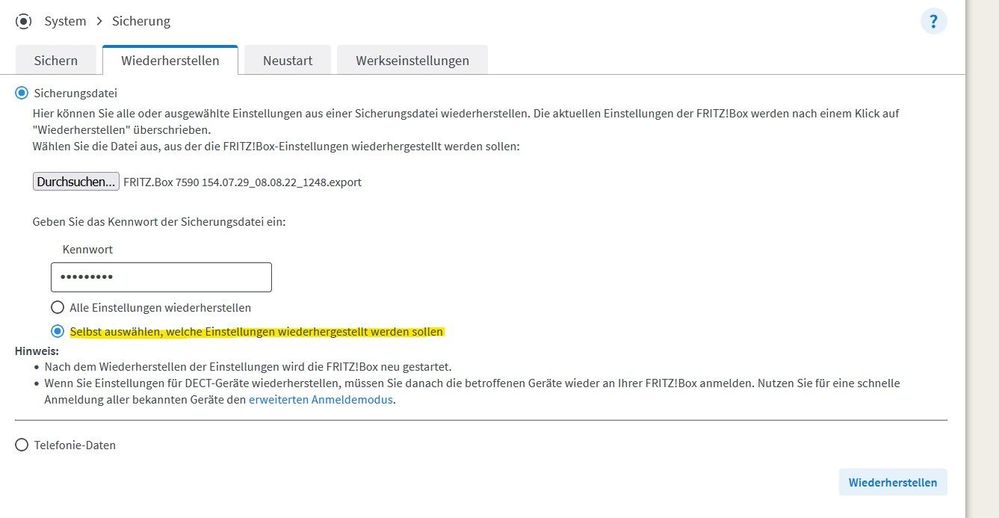

Kann man denn die Einstellungen einer VF Homebox 6490 auf eine gekaufte 6490 mit gleicher Firmware übertragen ?
Grüße
Hi,
ja, eine Wiederherstellung von Teileinstellungen aus einer gemieteten HomeBox in eine eigene Fritz!Box Cable ist möglich. Es sollten dabei aber die Telefonie Einstellungen nicht mit eingespielt werden, da diese bei eigenen Fritz!Boxen von Providergeräten abweichen und es zu Problemen kommen wird:
Ein exportiertes Telefonbuch kann ohne Probleme wieder in die andere Box importiert werden.
