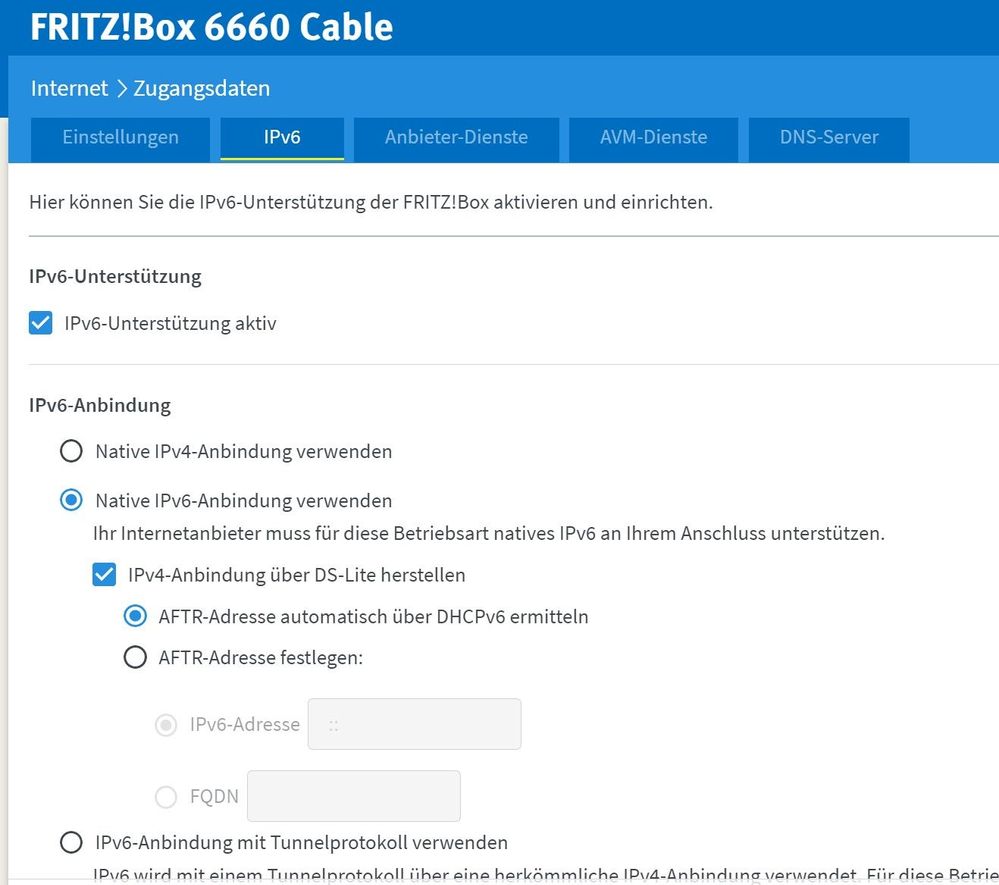

Könnte das das Problem sein? Das hier keine eindeutige Zuordnung von einem Modem zu meinem Kabelanschluss mehr möglich ist? Hätte der alte Router gelöscht werden müssen? Oder habe ich IPv6 falsch konfiguriert?
So ist es aktuell konfiguriert und war m.W. auch in der alten Box so.  Testweise Änderung auf Native IPv4 brachte aber auch keine Besserung.
Ich steh ein wenig auf dem Schlauch, hat einer von euch ne Idee?
