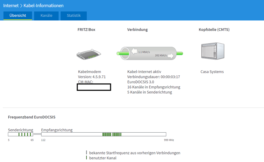

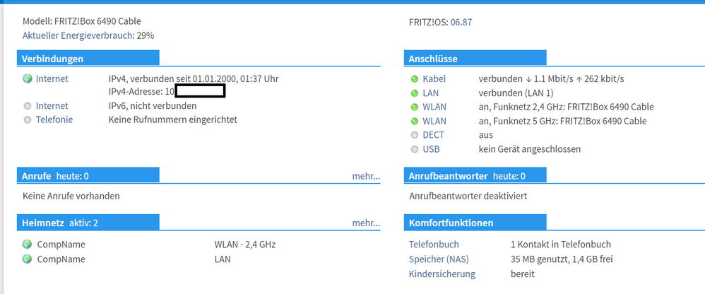

ich versuche grade eine gebrauche Fritzbox 6490 einzurichten. Die Fritzbox scheint eine Verbindung mit dem Internet herzustellen, lässt sich aber nicht aktivieren, weil sich die Aktivierungsseite nicht öffnen lässt.
