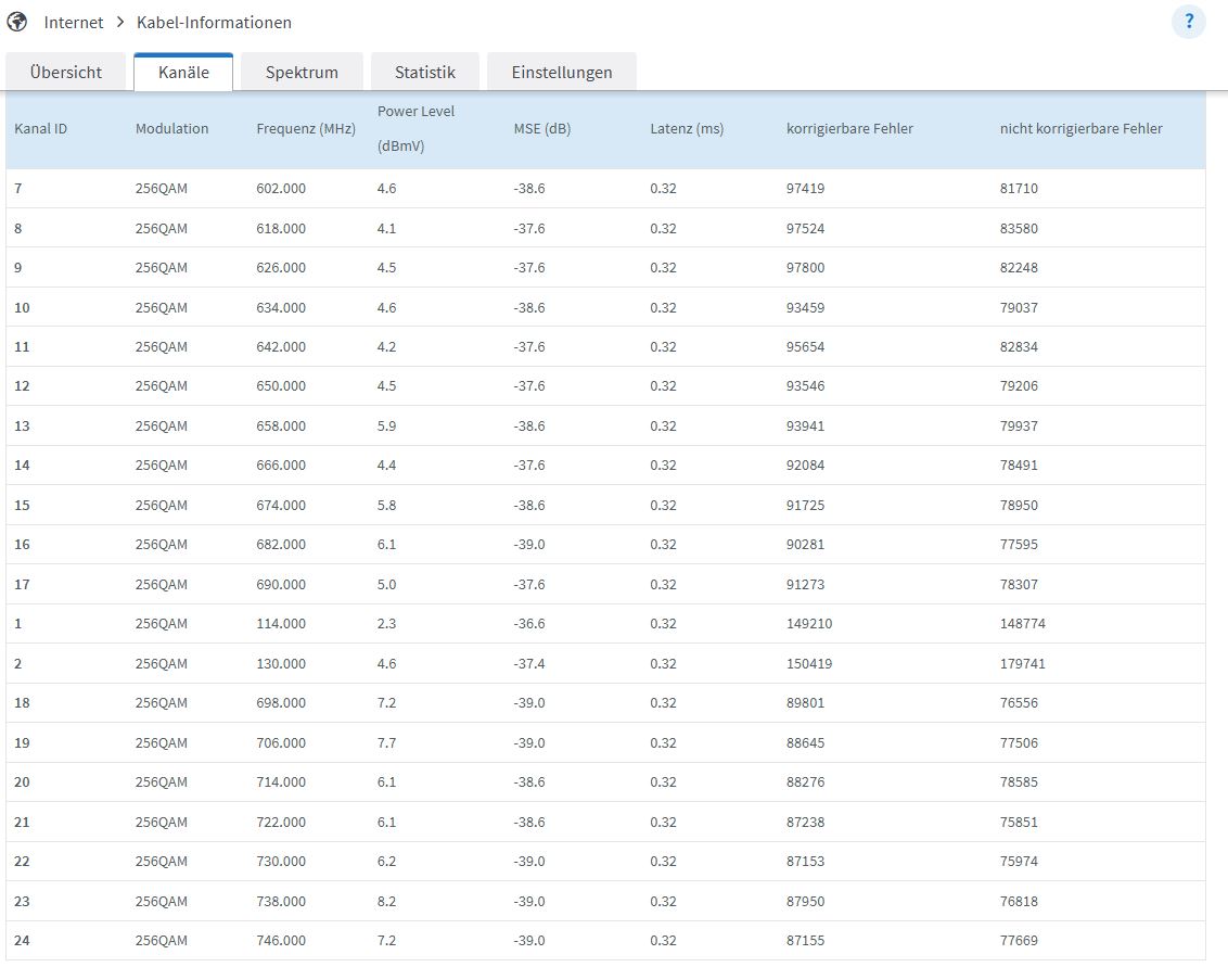

Sei doch bitte so lieb und poste einmal deine Signalpegel.
Diese findest Du in deinem Router, bei einer Fritzbox wäre dieser unter Internet - Kabel-Informationen und dort der zweite Reiter zu finden.
Dann können wir schon einmal ggf. HF Störungen erkennen.
Vorzugsweise die Signalpegel als Screenshot hochladen.

Deinem Bild nach zu urteilen, liegt bei dir am HÜP ein relativ hoher Pegel vor. Das kann zu tendenziell schlechteren SNRs führen.
Muss natürlich nicht der Fall sein.
Hallo, die Fritzbox ist damit beschäftigt auf allen Kanälen die Fehler zu korrigieren, bzw. zu verwerfen. Nach ca. 5 Minuten > 500.000 .
Er hat ja zum Schluss gemessen und bestätigt, dass die Signalschwankung aus der Strasse kommt. Der Auslöser meines erneuten Blutdrucks von heute morgen, war das Ticket steht in Arbeit und darunter steht dann Zitat: Im Moment haben wir kein offenes Störungsticket von Dir.
