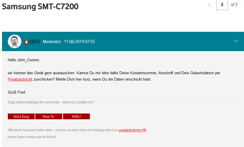

Und wieso ist mein Text aus dem Samsung Geräteordner verschwunden?
Hallo Claudia,
geht doch?!
Mit freundlichen Grüßen
Snoopy_1964
Claudia
Hallo Snoopy_1964
was ein anderer Kunde jetzt damit zu tun hat, erschließt sich mir nicht. Häufig hilft ein Front Panel Reset und ein Austausch ist nicht nötig. Da das offenbar nicht möglich ist, habe ich den Tausch beauftragt.
