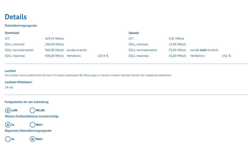

Danke. Bisher wurden die Störungen immer nach 1-2 tagen als behoben markiert und zu gemacht.
Aktuell ist der Upload 3 MBit (per Vodafone Speedcheck, oder 9 Mbit per breitband-Messung s.u.)

Techniker war da. Leitung ist ok. Upload 7 MBit.
Rückkanalstörer, Gibt jetzt ein Tracking-Ticket.
