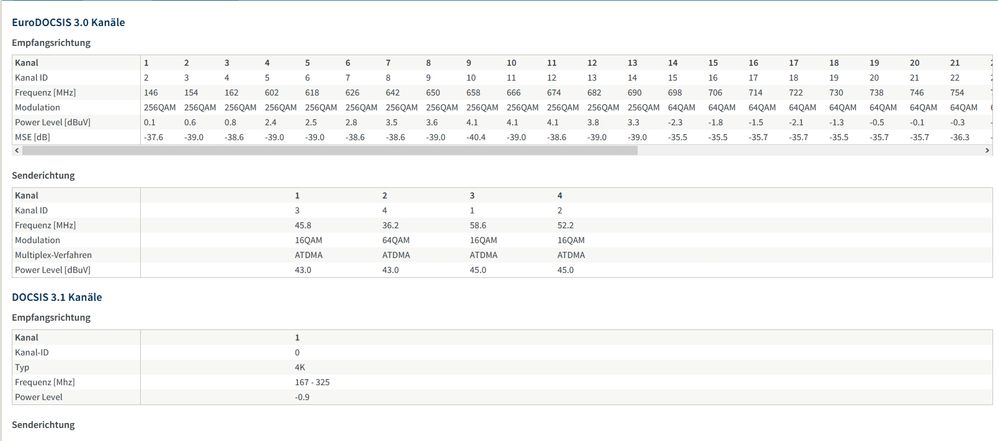

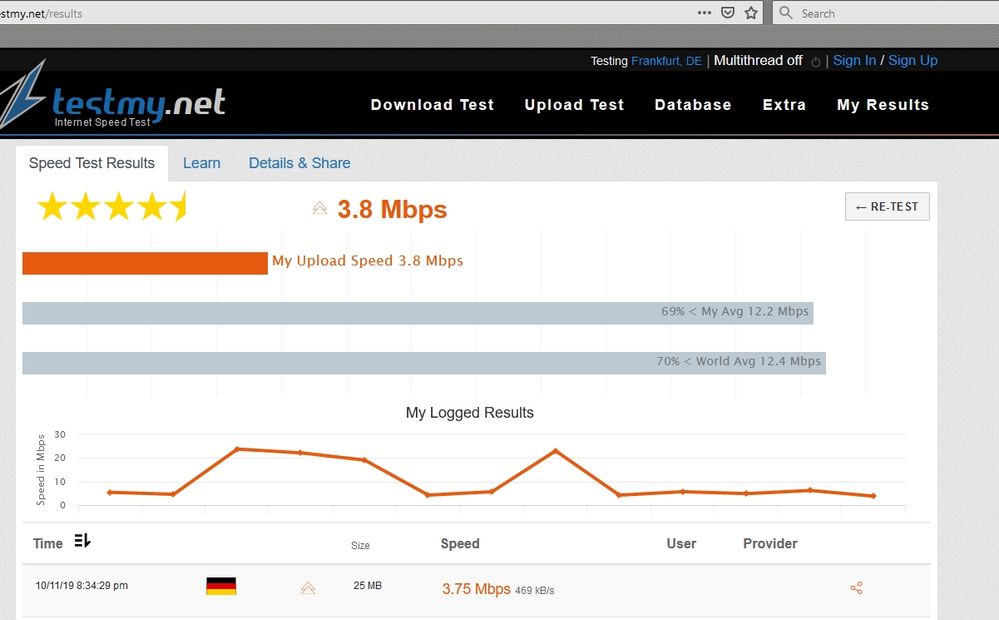

Hallo habe seit einigen Tagen extreme Schwankungen was den Upload angeht. Der Download ist wunderbar und so wie er sein soll aber der Upload zickt rum. Inklusive Ping Schwankungen.
Ich habe , Kabel getauscht, Fritzbox auf Werkeinstellungen zurückgesetzt, 2 verschiedene desktops und eine Laptop getestet. Bei allen das gleiche Resultat.
Ich habe seit einem Monat meinen Vertrag in einen Businessvertrag gewechselt und habe auch eine neue Fritzbox 6951 bekommen .
Die Tests habe ich an verschiedenen Tagen und Zeiten gemache. Und eben gerade noch einmal um sicher zu sein.
Ich poste auch nocheinmal die Pegelwerte. Bei Upload Docsis 3.1 steht noch dabei das meine Verbindung Docsis 3.1 in Senderichtung nicht unterstützt.

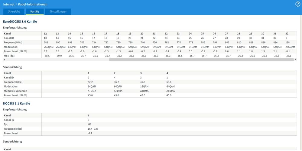

Hier noch einmal "Abendwerte". Definitiv noch schlechter. Bricht auch manchmal bis zu unter 1Mbps ein.
Mein Ping schwankt auch ziemlich seit der Umschaltung meines Vertrags und es gibt auch Paketverlust. Was extrem nervig ist.
Wäre nett wenn sich ein Mitarbeiter meinen Anschluß mal genauer anschauen könnte.
In den Abendstunden so zwischen 6-11 ist es meist am schlimmsten mit den Pingschwankungen. Der geringe upload ist unabhängig davon betroffen, kann also wie im post oben auch am Morgen extrem niedrig sein.

Hey @Dari0Fubar,
die Leitung schaut in Ordnung aus, lediglich die Upstreams sind nicht optimal eingepegelt. Die Auslastung selbst sieht auch nicht kritisch aus, nur die Modulation stimmt halt nicht. Ich habe mal von hier aus das Gerät neu anmelden lassen, kannst Du mal schauen ob es geht bitte?

Hat sich nicht wirklich etwas geändert. Upload minimal besser. Aber bricht trotzdem soweit ein das man damit nicht streamen kann. Ping schwankt auch immernoch zu sehr als das sich damit normal spielen lassen würde.
Der Download ist davon unberührt und ist so wie er sein soll. Einzig die Pingschwankungen und der unkonstante Upload machen Ärger. Besonders in den Abendstunden sind die Pingschwankungen sowie Paketverlust erhöht. Was ärgerlich ist weil das gerade die Hauptzeit ist.
