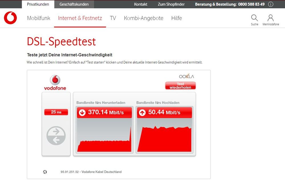

Hallo Leute,
habe vor 3 Tagen einen Tarifwechsel durchführen lassen von 400 Cable auf 1000 Cable. Leider komme ich aber laut Speedtest auf der Vodafone Kundenportal nicht über 370Mbit Downstream (Homebox 6591 Cable) . Habe gestern Mittag telefonisch Störung gemeldet und es hat geheissen, das sich ein Techniker telefonisch sich bei mir meldet.

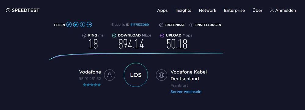

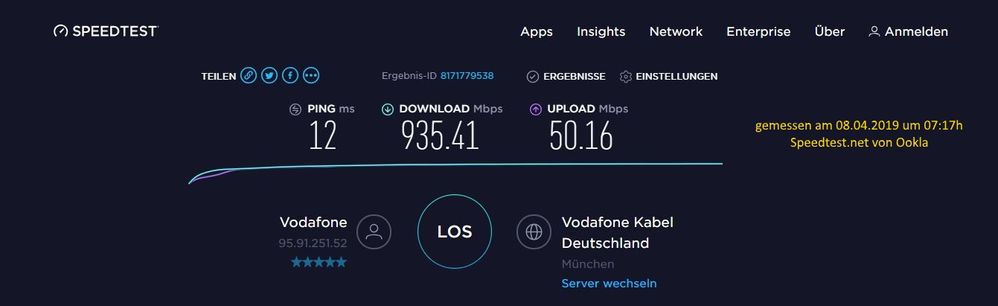

Hallo Leute,
habe vorhin nochmal ein paar verschiedene Speedtests durchgeführt. Dabei festgestellt, das alle soweit in Ordnung sind bis auf die von Vodafone Homepage (siehe folgende Bilder). Da sollte Vodafone mal das Ganze in Sachen Speedtest nochmal unter die Lupe nehmen bzw. neu justieren. Dachte die paar Tage wegen dem, das irgendwas mit meiner Leitung nicht stimmt. Nach den Gegenmessungen auf anderen Seiten bin ich jetzt beruhigt und man kann die Thema soweit schließen. Nochmals Danke für die Leute, wo sich für mich Zeit genommen haben.
Beste Grüße,
Ötzi

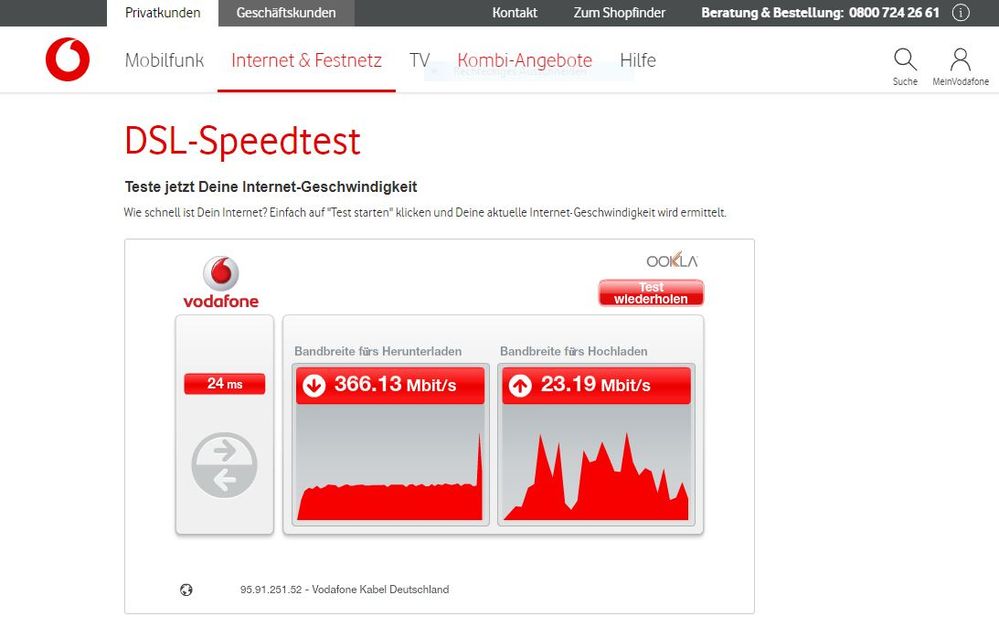

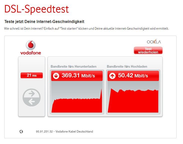

@oetzi78mm
Das der VF Speedtest nicht für Gbit Anschlüsse funktioniert steht aber oben auf der Homepage drauf:
Der folgende Speedtest testet Ihre Internet-Geschwindigkeit für Anschlüsse bis maximal 400 MBit/s.
Gruß Kurt
Hi Kurt,
Danke für dein Antwort. Ich konnte leider nicht sehen bzw. lesen, wo es mit dem max. 400Mbit/s steht.
Aber da Vodafone inzwischen 1Gbit/s anbietet sollte der Speedtest doch korrigiert bzw. angepasst werden.
Habe vorhin nochmal 2 Speedtests durchgeführt. Vodafone Speedtest ist ziemlich immer gleiches Ergebnis seit meine 1Gbit-Leitung aktiv ist.
VG Ötzi
