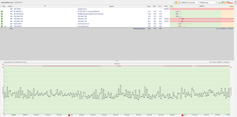

führe bitte einmal einen Pingplotter durch und lade einen Screenshot davon hoch.
Viele Grüße, Martin
Hallo Martin59,

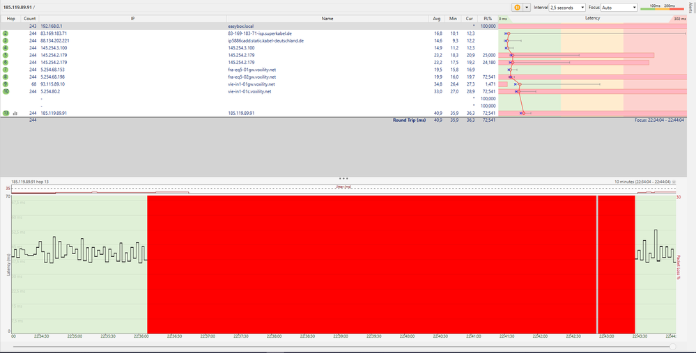

Heute.Heute.Gestern abend, Counter Strike server...Gestern abend, Counter Strike server...

sieht der Pingplotter auch so aus, wenn Du vorher den Router für 3 Minuten vom Strom getrennt hast?
VG Wallace
Hi,
Ja... Ich habe das schon ein paar mal gemacht und es hilft nichts. Ich habe immer Packet loss, mindestens 10-20% den ganzen Tag und am Abend ist noch schlechter.

der Anschluss ist sauber. Kannst Du bitte mal einen Pingplotter machen, wenn die Leitung schlecht ist, und dann mal einen Pingplotter, wenn Du das Modem komplett vom Strom genommen hast und wieder anschließt?
