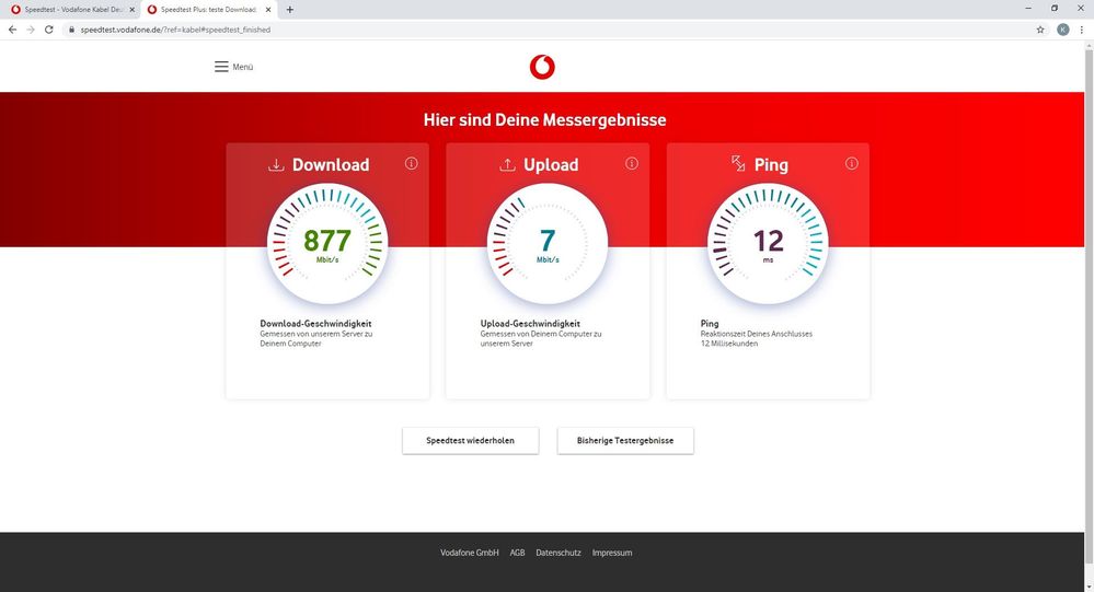

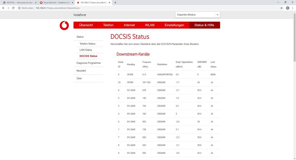

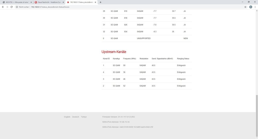

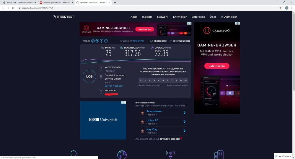

Links:
Kollege von mir, bei 1&1 über TAE angebunden, 100/40 Bandbreite - stabiler Ping, kein Packet Loss
Rechts:
Meine Person, bei Vodafone, über Kabel/DOCSIS angebunden, 1000/50 Bandbreite, instabliker Ping, Packet Loss
Kollege wohnt circa 1,5 km Luftlinie entfernt. Das Packet Loss von 0,36% ist jetzt nur ein Beispielwert, es steigt derzeit bis 2,5% und dropt dann wieder auf 0% und steigt dann willkürlich.

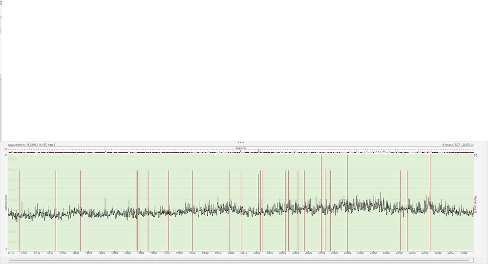

Kleiner Auszug aus dem Programm "PingPlotter":
Seitdem ich bei Windows IPv6 ausgeschaltet habe, sind durchgängige rote Balken mit PacketLoss dort nicht mehr existent. Davor waren diese gegeben.

Hallo Claudia,
der Packetloss ist weiterhin nur minimal existent im Pingplotter. Laut CMD - tracert sieht es jetzt wieder gut aus.
Beim Upload habe ich beim Speedtest im Kundenportal immer noch nur 11 MBit/s. Könnt ihr da bitte nochmal schauen ob ihr das vernünftig hinbekommt?
