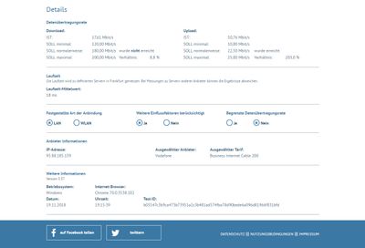

vvon meinen 200Mbit kommen derzeit bei mir zwischen 10 und 20 mbit an.
Der Upload liegt bei 50Mbit.
Getestet habe ich die geschwindigkeit mit verschiedenen testprogrammen im netz sowie mit verschiedenen rechnern.
meine hardware ist kabelgebunden und mein kabelmodem ist ein leigerät "hitron"
anruf bei der Hotline brachte keine hilfe.

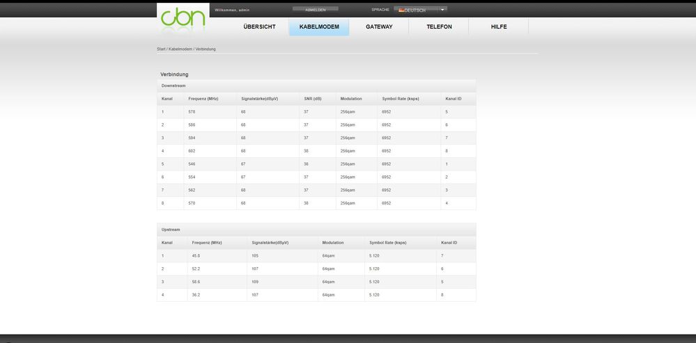

  • Lade dazu noch einen Screenshot von den Signalwerten hoch.
    Siehe Anhang

hier mal eine messung mit dem handy von gestern abend und heute morgen.
wohl genmerkt, ich habe den Test mit meinem W-Lan gemacht welches an einem Separaten router hängt.
Es waren gestern und heute keine weiteren geräte im netzwerk aktiv.
Die Modemsettings.

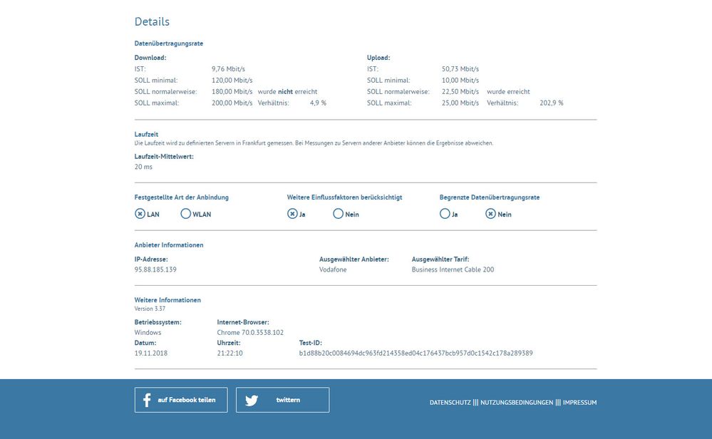

Und wie jeden abend, es geht gegen 19uhr...

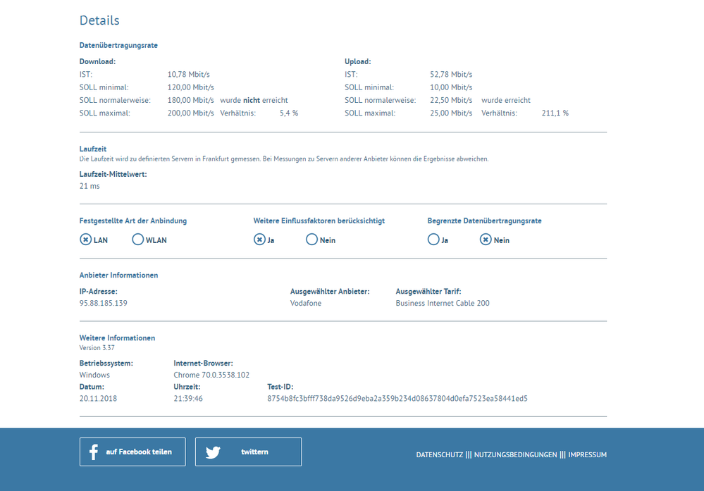

Messungen per Desktoprechner/Lankabel mit Direktverbindung zum Modem.
Keine weiteren Geräte im Netzwerk aktiv, keine Downloads.
Messung um 18:30
Messung um 19:15
ab jetzt wird es stündlich langsamer
Netflix ist unmöglich zu schauen.
aktuell 21:30
