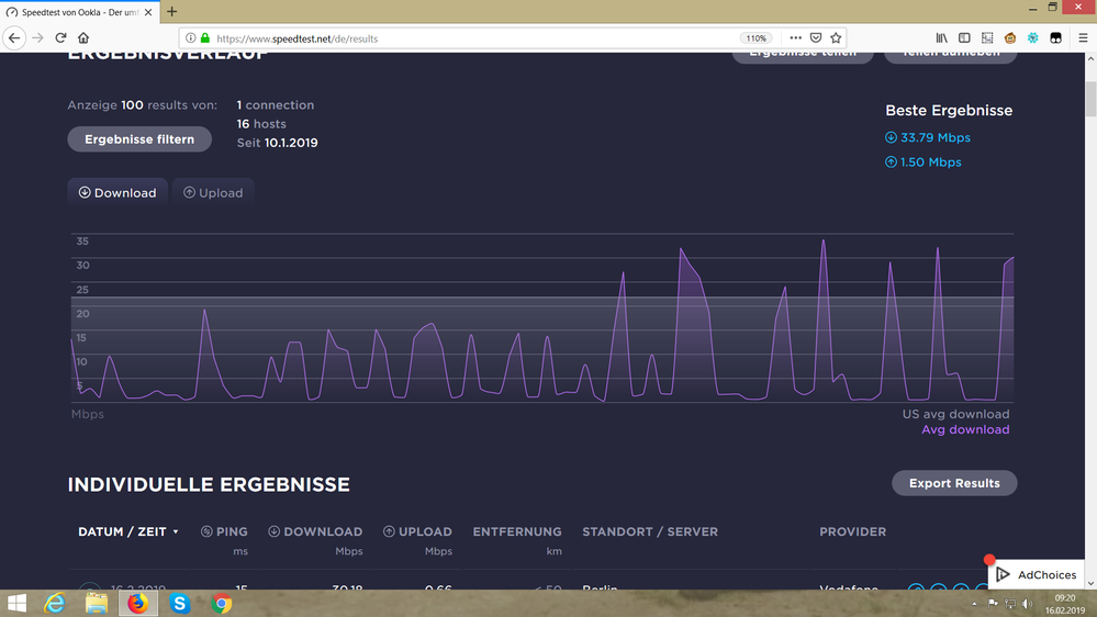

So sieht es bei mir aus, und das schon über 1 Jahr!
