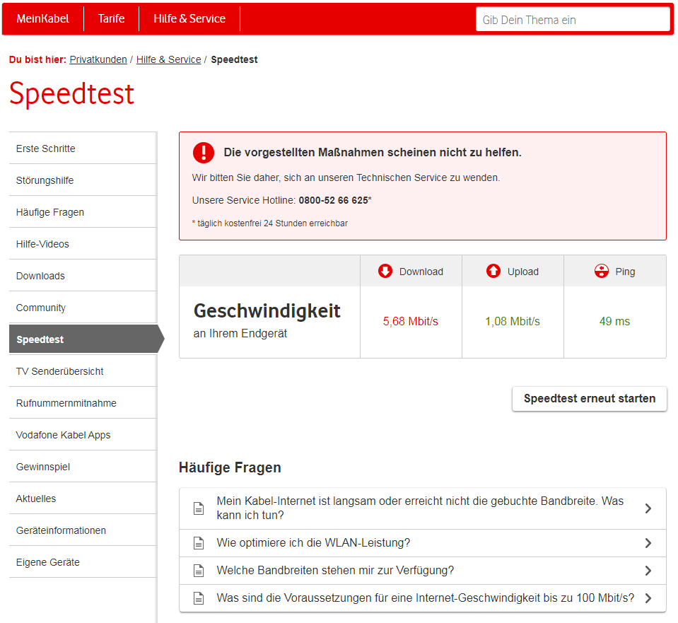

seit 2 Wochen gibt es starke Probleme mit der Internetgeschwindigkeit (Download + Upload). Getestet wurde von Smartphones/Laptop über WLAN und von 2 PCs direkt über LAN. Im Bestfall kommen 10Mbit von 500Mbit an. Der Router wurde mehrfach neugestartet und die Netzwerkkabel getauscht. Anbei ein Screenshot vom Speedtest und der Kabel-Informationen vom Router. Es ist mir auch klar das in den Abendstunden die Leistung geringer sein kann, aber nicht so niedrig bis teilweise unter 1Mbit.

deine Signalpegel im Download sind in Ordung, die Modulation deiner Upstreamkanäle sollte eigentlich bei 4xQAM 64 liegen, das lässt auf eine Störung im Rückweg schließen.
Bei deinem Speedtest ist auch die Bandbreite im Upload zu niedrig, warte bitte auf einen VF-Mod der deine Anschluß überprüft.

es ist minimal besser, aber immernoch schlecht wie man auf den Screenshots sieht. Ich habe den Speedtest einmal über WLAN und einmal über LAN direkt am Router durchgeführt.
Vodafone_Speedtest_1.JPGGrüße
