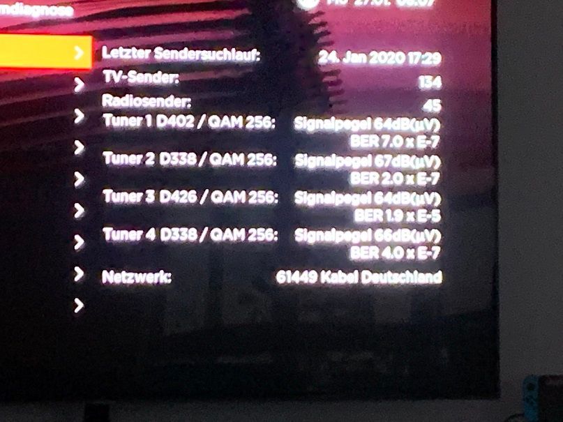

Poste mal bitte das was der Sagemcom im TV Signal-Menü anzeigt.
Am besten per Foto.

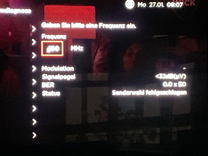

Oli1205
Der Techniker sagt nach der Messung, das Signal kommt nach dem Tausch der TV Dose mit allen Frequenzen
in ausreichneder Särke im Wohnzimmer an.
Trotzdem findet weder der TV noch der Sagemcom nur die Hälfte aller Sender.
ZDF, 3 sat, Pro7 bleiben verschwunden. In SD und HD.
Auf 450 MHZ findet er auch keinen Sender (2. Bild).
Der Techniker meint, daß das Kabel eventuell einen Hau haben könnte.
