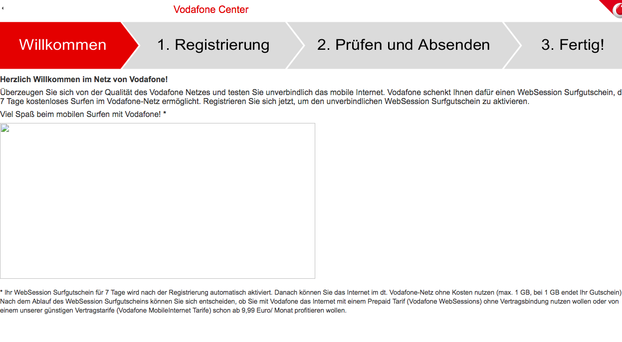

Da fing das ganze dann an. Hahahah! ;D Einschalten, verbinden -- aha! Websession? Wat issn dit? Kein surfen mehr, sondern das hier ...

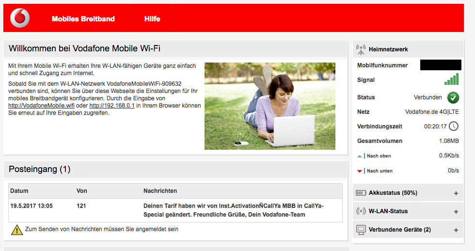

Ok, dachte ich mir ick registrier mir ma wa?! Registrierung schlug fehl -- Hmmm, ... dann kiek ich mal nach und sehe dies ...
Liegt das ganze nun an der dortigen Nachricht, das der Tarif -- warum auch immer -- in CallYa-Special geändert wurde. Habe ich irgend wo Mist gebaut? Mann weiß es nicht ... 😜 :))
Nun erlaubte ich mir ein Reset des Gerätes durchzuführen und siehe da -- kein Unterschied.
Jede Hilfe ist willkommen!
