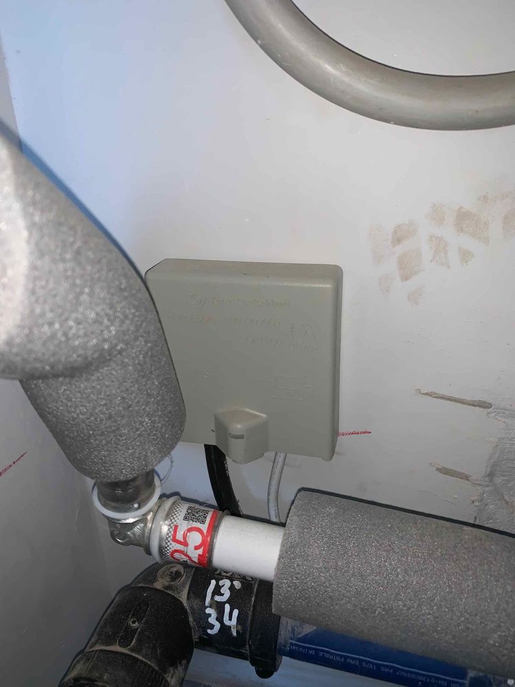

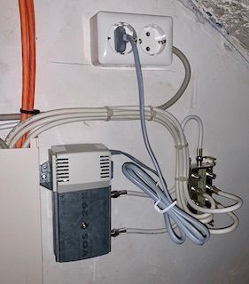

Darüber hinaus habe ich noch Fotos zum Kabelanschluss/Verteiler angehängt. Würde gerne wissen, ob man daran erkennen kann, ob es schon soweit ausgebaut ist, dass kein Techniker notwendig ist, oder ob zwingend ein Techniker erfoderlich ist.IMG_3811.jpegIMG_3813.jpeg

Sollte der HÜP nicht Rückkanal fähig sein, dann wäre auf jeden Fall ein Techniker Einsatz erforderlich.
So sieht er mir auch aus.
Da müsste was von 5 bis 65 Mhz für die Rückkanäle und 85-1006 Mhz für die Empfangsrichtung darauf stehen.
Gruß Kurt
Da auf dem HÜP bereits Kabel Deutschland drauf steht, wird er zu 99,99% Bereits Rückkanalfähig sein.
