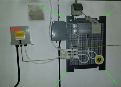

Da bei uns über DSL nur 50mb gehen habe ich bei Vodafone den Verfügbarkeitscheck gemacht und es sollte bei uns Kabel mit bis zu 500mb möglich sein jedoch wüsste ich nicht wo der Kasten sein sollte da ich nur den Telekom Kasten finde ich hatte auch schon Absprache mit den Vermieter aber der hat davon keine Ahnung jedoch haben wir auch Kabelbuchsen in den Haus wo ich mir aber nicht sicher bin ob über die das Sat Signal für TV kommt nachbarn gibt's keine die könnte ich auch nicht fragen bei den beiliegenden Bildern sieht man den Kasten und noch was rechts daneben da weiß ich aber nicht was das ist was meint ihr?

Eine Installation für den Anschluß an das Kabelnetz sollte ungefähr so oder so ähnlich aussehen ...
Es muß ein Hausübergabepunkt (HÜP) vorhanden sein und auch eine Verstärkereinheit. Der HÜP kann von der Post (ganz alt und müsste dann ausgetauscht werden) oder von Kabel-Deutschland sein.

Das Teil in dem Foto ist ein 4fach Verteiler für Kabel TV.
Dieser Verteiler ist Bestandteil einer Hausanlage, nicht der Kabelanschluß selber.
Versuch mal raus zubekommen woher das schwarze Kabel kommt welche an dem Verteiler angeschlossen ist.
