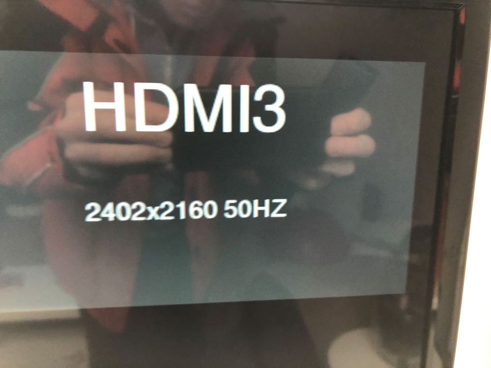

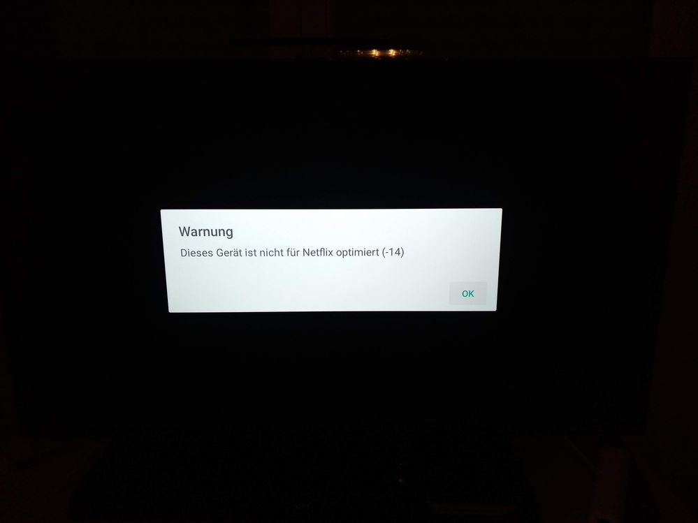

Aber mein größtes Problem ist dass Netflix teilweise nicht geht. (Normal aus PLaystore installiert.)
Problem ist wohl die DRM-geschützte UHD (4K) Wiedergabe.
Mein TV hat HDMI 2.0 (also 4k mit 60Hz).
Ausgaben in HD (1920x1080) gibt das GigaTV auch wieder, bei UHD Content sehe ich dass falsch angesteuert wird (2240x2160) und es kommt kein Bild.
Hatte vorher der FireTV 4k - der läuft tadellos auch mit UHD.
Schaut so aus als ob der GigaTV Net aktuell einen grpoßen Bug mit 4K und DRM hat.
Kann das jemand bestätigen?

Die Giga-TV Net Box ist nicht für Netflix geeignet!
