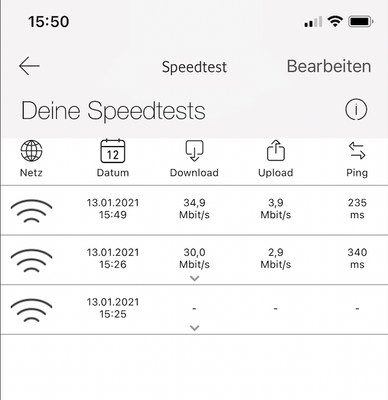

ich habe seit kurzem große Probleme mit dem Internet. Während der Down- und Upload nachwievor in Ordnung sind, beträgt der Ping teilweise bis zu 340 ms. Verindungen am Laptop und Handy stellen kein Problem dar, aber Gaming an der PS4 ist stark eingeschränkt. Vielen Dank im Voraus !

  • Welcher Fehler tritt auf? (Geschwindigkeit zu gering; Packetloss) Schick dazu auch Screenshots von Speedtests (mit Datum und Uhrzeit) und Tracerts/ Pingplotter-Messungen bei Packetloss oder Ping-Problemen
  • vorallem tagsüber hohe Pingwerte

    • v.a. tagsüber, seit einigen Wochen

Hallo jlu1,
die Upstreamauslastung in Deinem Netzbereich ist bis auf ein paar Stunden in der Nacht sehr stark ausgelastet. Das ist die Ursache für den hohen Ping. Ich habe eine Störungsmeldung für Dich aufgenommen und dem Ausbauauftrag zugeordnet, dann wirst Du beim Abschluss der Arbeiten mittels E-Mail informiert.
