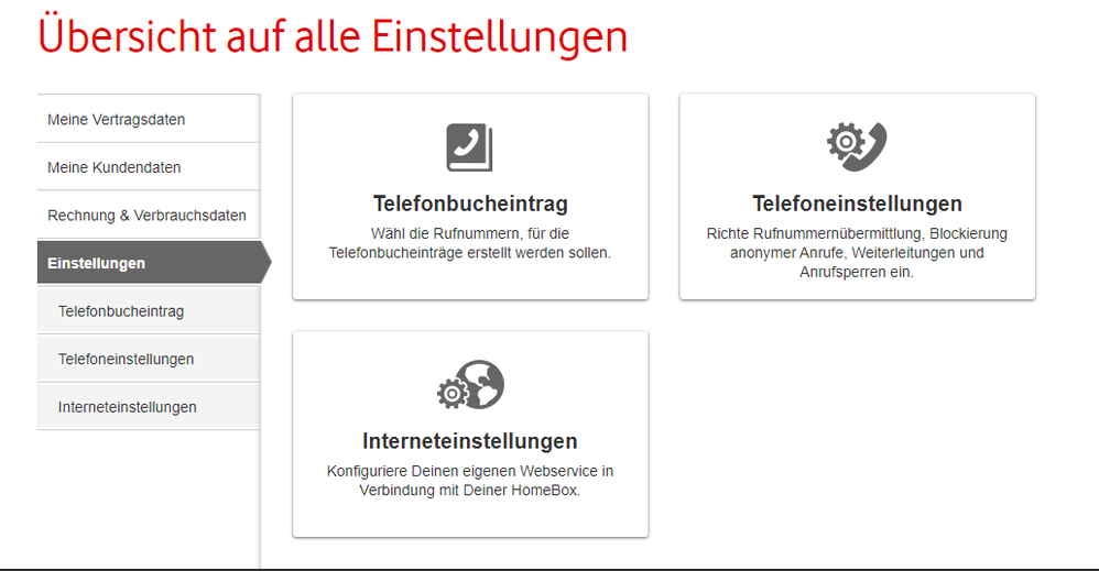

Ich finde aber gar keine SIP Einstellung in meinem meinVodafone Portal.
Der Menüpunkt SIP-Details taucht kurz auf und verschwindet dann aber wieder?!
muss ich das extra beantragen? Oder geht das nur im nicht bridged mode?
hier meine Anzeige in mein Vodafone Menü:

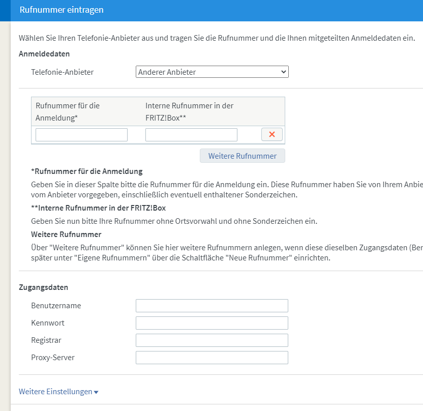

eine eigene Rufnummer einzurichten. Ich werde dort aber nach einem "Anbieter" gefragt über den ich telefoniere. Wlchen Anbieter muss ich hier im falle Vodafone nutzen? Ich finde dort "Vodafone DSL" aber da brauche ich ein Sprachkennwort?! Wenn ich "andere Anbiete" auswähle so werden weitere Daten abgefragt:
Wo erhalte ich diese Daten für meinen Vodafone Anschluss?
Die Option SIP-Daten sehe ich im mein Vodafone nicht, ich werde nur freundlich daraufhingewiesen, das ich doch ein Mietgerät von Vodafone habe und das dieses "Mietgerät" diese Daten verwaltet. Damit ist wahrscheinlich mein Vodafone Kabelmodem gemeint.

Deine Vodafone Cable Telefonnummern werden von der Vodafone Station "verwaltet" . Du kannst nur unkomfortabel das analoge Telefonsignal mit dem Y-Kabel (Telefonausgang der Vodafone Station) zu deiner eigenen FRITZ!Box 7590 "durchschleifen".
Eigene Zugangsdaten fuer SIP bekommst du von Vodafone nur mit einem eigenen zugelassenen Cable Router (z.B. FRITZ!Box 6591 Cable)
Die ganze Aktion ist nicht sonderlich nachhaltig - zwei Router brauchen Strom - bei weniger Komfort.
Wenn du ein Kabel Anschluss hast bringt dir die Fritzbox 7590  nichts bzw ist total umständlich. Du hättest eine 6591 kaufen müssen dann kannst du die Daten der Telefonie in die Fritzbox eintragen. Dann hättest du nur ein Gerät da stehen.. Und sparst Strom und Platz..
