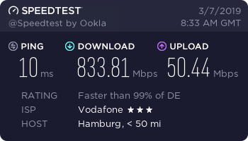

Ich habe das Arris Abenteuer schnell beendet und nutze eine eigene Fritz 6590. Download Raten sind immer im Bereich 750 - 870 Mbps, Upload immer 50 Mbps.
Eben gerade sah es so aus.
