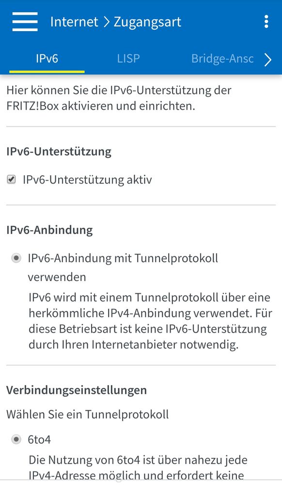

Ich bin ehemaliger UM Kunde und habe letztes Jahr zu CableMax 1000 mit der FB 6591 gewechselt. Der Zugang lief bisher mit IPv4 only, IPv6 per 6to4.

ich hab hier noch das DS Lite Menü in der FB.
Dann kann ich ja davon ausgehen das man mich noch nicht umgestellt hat.
Präfix: 2002::/56
am 24.01.2021 13:48
@Attackwave2 schrieb:ich hab hier noch das DS Lite Menü in der FB.
du meinst das "IPv4 only mit IPv6 Tunnel" Menü... ![]()

Habe nun Dual Stack gebucht bekommen und bekomme zumindest für die FritzBox eine IPv4 und eine IPv6 mit 59er Präfix.
