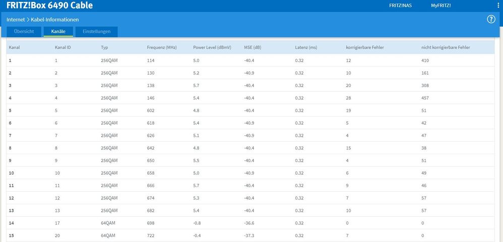

Habe zurzeit tägliche Ausfälle meines Internets. Router startet mehrmals am Tag neu. Bei AVM wurde mir mitgeteilt das eine sinvolle Analyse erst mit dem neusten Firmwareupdate durchzuführen wäre. Aktuell habe ich die Version 7.20 und die neuste Version wäre 7.25. Daher meine Frage, ist es möglich das neuste Update aufzuspielen.? Vielen Dank schonmal im vorab.

  • In welchem Bundesland wohnst Du? Sende bitte auch die PostleitzahlThüringen, 07381
  • Welchen Vertrag hast Du? (z.B. Internet + Telefon 100) Red Internet & Phone 250 Cable
  • Welches Modem/ Router nutzt Du? (z.B. Hitron) FRITZ!Box 6490 Cable (kdg)
  • Nutzt Du ein Leih-Gerät von uns oder hast Du ein eigenes Gerät?Leihgerät

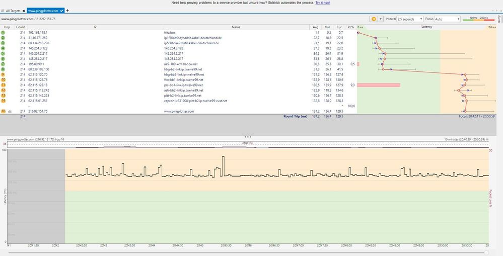

  • Welcher Fehler tritt auf? (Geschwindigkeit zu gering; Packetloss) Schick dazu auch Screenshots von Speedtests (mit Datum und Uhrzeit) und Tracerts/ Pingplotter-Messungen bei Packetloss oder Ping-Problemen Sporadische Router Neustarts (6x heute), nach 2min wieder alles top, Bandbreite passt
  • Wie ist Dein Endgerät mit dem Modem verbunden? (LAN; WLAN; zusätzlicher Router; PowerLAN)WLAN
  • Welchen Browser verwendest Du normalerweise? (z.B. Firefox)Google Chrome
  • Welches Betriebssystem hast Du auf Deinem Rechner? (z.B. Windows)Windows 10
  • Beginn und Zeitraum der Störung (z.B: seit Anfang April; nur am Abend)Seit ca. 1 Monat (Ende März)
  • Welche Maßnahmen wurden durch die Störungshotline (erreichbar unter 0800-5266625) durchgeführt?Router-und Koaxkabeltausch, 2 Technikertermine, 3. erfolgt morgen(28.04.21)
(1) Signalwerte ca .2h alt.(1) Signalwerte ca .2h alt.(2) Signalwerte(2) Signalwerte
